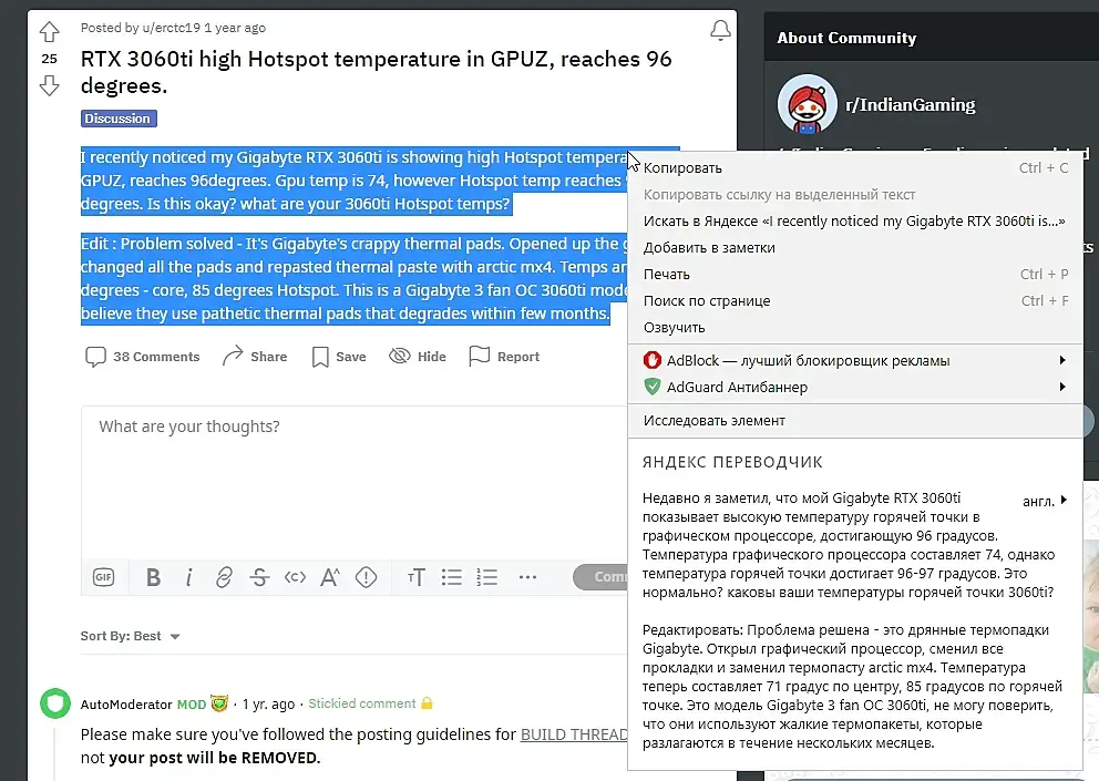

Так же что бы исключить нагрев VRAM чипов то в GPU-Z/HWinfo64 должны быть датчики их температур.
Дело в том что часть 3060 Ti видях выпускаются с GDDR6X чипами. Которые очень горячие.
И вообще... У 3060 Ti с GDDR6X, есть проблемки. Мягко говоря.
Во какое название у Видео - https://youtu.be/1-Nr3R82yao smiley-lol.gif
Но вообще. По заветам nVidia и офф спекам реф модель 3060 Ti должна идти с GDDR6 (без X).
Например у некоторых видях Gigabyte я видел что HotSpot снимает данные не только с GPU но и памяти. Но в HWInfo64 и GPU-Z можно убедиться не виноваты ли горячие чипы памяти. Что бы исключить этот момент и приговорить к перегреву именно GPU. Толку от этого будет мало так как скорее всего проблема механическая. И мастер в сервис центре это и сам бы продиагностировал.

radli89, про любую современную видяху можно найти что пишут про высокий HotSpot. Это не значит что это норма ) Где то сползла термопрокладка и кулер не полностью прижался. Где то криво термопасту размазало.
UPD - не-не-не - я просто к тому что если пишут про эту проблему, это не значит что она повальная у определенной видеокарты. Т.е 80-85 градусов HotSpot в нагрузке полной - можно перетерпеть. Вполне. Хотя пропеллеры будут маслать шумновато. Но это например не смертельно. Но... 100+ градусов, для любой видяхи это все же троттлинг. Только VRAM (GDDR6X) может держать 115-120 градусов температуры. Но GPU выше 90 это уже не круто. С такой температурой пропеллеры должны на 100% фигачить (-уши).
На сайте c 03.03.2021
Сообщений: 541
А кто говорит что это норма, это явный косяк производителя
Я просто слышал что у rtx какой-то линейки есть какая-то массовая проблема с температурами, вот и решил покопать это что и где я слышал, интересно стало
