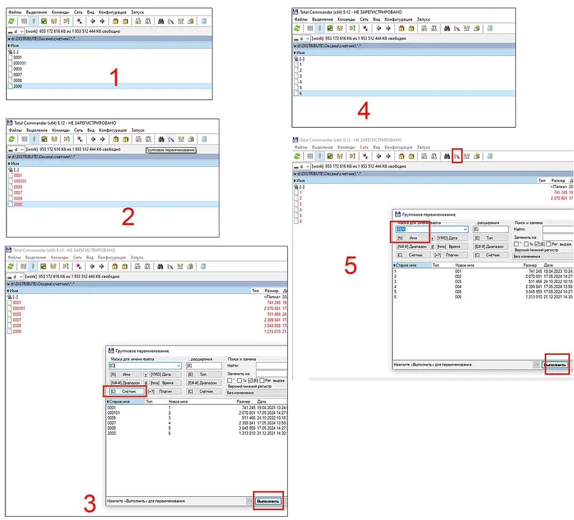

На сайте c 06.09.2012
Сообщений: 4
Mx_,
На сайте c 19.02.2008
Сообщений: 103
Aksana_1984, спасибо большое!
