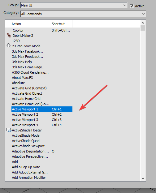

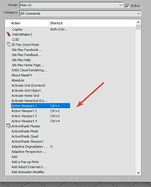

Вот подробнее: например верхнее левое окно у меня Top, левое нижнее left, правое верхнее Front, правое нижнее перспектива. Я нахожусь в развёрнутом окне Перспективы, нажимаю T, переключаюсь на развёрнутый вид Top. При этом каждый вид остаётся на своём месте во вьюпорте (см. выше).
Ваш способ делает так как нужно, но не привязываясь к виду проекции (Top, left и т.д), а привязываясь к номеру окна, а нужно именно к виду проекции, то есть в каком бы окне не находился вид Top, при нажатии на T переключится именно на него.

Подобное поведение макса было давно упразднено и вызвало попаболь у тех кто к нему привык.
Если лейаут никогда не меняется то на мой взгляд проще привыкнуть к ctrl+1234. В противном случае нужно писать скрипт

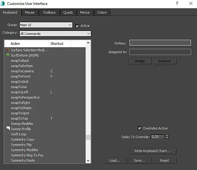

Сейчас попробовала в 2018, там таких строчек уже нет, но по дефолту именно так и переключается.

Как я уже сказал, это поведение было давно упразднено, раньше так работали кнопки T,F,L,P.
То что вы видите у себя это некий скрипт, который ищет вьюпорты по их типу.
Да, вполне вероятно, что скрипт. При установке на новом компе, я просто скопировала папки со  скриптами со старого компа, видимо там и этот был, а название забыла и как переключить забыла. Это очень удобно, по другому прям не могу уже.
