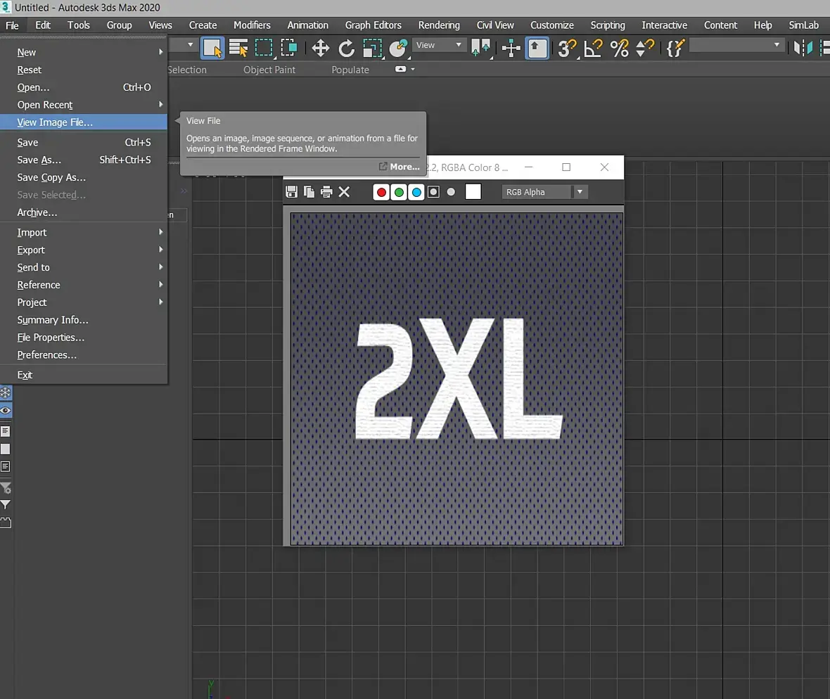

Надпись в переводе на русский звучит "ошибка открытия файла", что на мой взгляд вполне логично, т.к. макс не умеет открывать жипеги. Попробуйте перетащить просто из проводника, а не через меню "открыть файл", все должно сработать.

умеет открывать только через imageviewer smiley-wink.gifи еще через одно место...))
