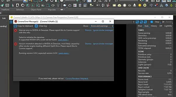

   Доброго дня! Кто с такой шляпой сталкивался? Вылазит при интерактиве. Переустановки короны,дров не помогли.через леарн тоже не особо понял,но не получилось ниче.

sergey_cg ошибка инициализации нвидиа Аи денойзера.. Поддерживаемая нвидиа гпу не была найдена.
Мб, переставить тип денойза? Даже если англ. не знаешь вроде ж понятно написанно..
качал с сайта денойз.кидал в папку с короной,переустанавливал. походу как обычно после 10 раза все заработает

sergey_cg с какого сайта? Денойз не нужно качать он в короне встроенный, у тебя просто включен тип деноза нвидиа гпу, переставь на короновский например, либо none.. Это в настройках - вкладка сцена - пункт денойзинг.

перешел по ссылке с ошибки и там далее предложили скачать на офсайте
