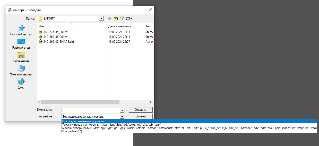

Доброго времени суток.
Подскажите, как выполнить импорт файла max в Artcam для подготовки управляющей программы для ЧПУ без потерь качества? Может уже есть тема в форуме, но к сожалению я не нашел.
File->Export->Export, далее выбираешь формат STL и сохраняешь с параметрами по умолчанию.
ВНИМАНИЕ! Нужно именно Export, а не Export Selected жмякать! По непонятной для меня причине в Export Selected нет формата STL в списке вариантов
