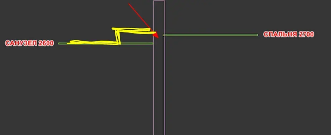

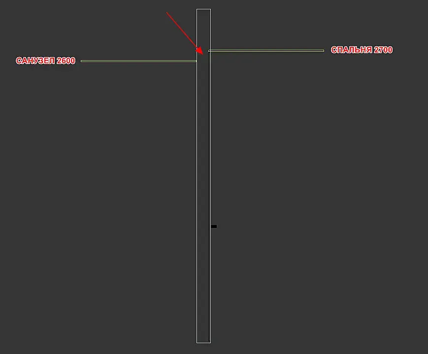

Добрый день. Подскажите пожалуйста, а как правильно сделать если в спальне нужен потолок 2700, а в санузле 2600. При этом скрытая дверь должна идти до потолка со стороны спальни. Так вообще можно сделать, или в спальне все таки нужно опустить на 2600?
Да просто дверь будет открываться в спальню и будет виден торец потолка. Покрасьте его в цвет стен спальни и норм.
При таком бюджете на ремонт, надеюсь потолок не натяжной?
На сайте c 08.12.2009
Сообщений: 657
Воронеж
В санузле сделать 2700высоту потолка
На сайте c 24.06.2016
Сообщений: 182
Керамогранит 2600 высотой, другой не хотят. Самому не хочется так делать.
Ну сделать нишку, подсветку. Чтоб хоть расстояние было какое-то. По стене с дверью имею ввиду, а может подсветку по периметру. Надо смотреть, чо там. Если керамогранит тёмный, можно нишку и потолок не белыми сделать, тогда не надо будет плитку поднимать и шва не будет  короче, есть варианты. А дверь да, наружу
Короче, я бы что-то с опуском подумала и отступом на этом участке.
А другие помещения и двери?
Сообщений: 657
Воронеж
Я бы сделал вставку на 100 мм в санузле сверху или внизу или просто покраска сверху с плавным переходом в потолок. Керамогранит не должен так радикально влиять на дизайн! (мое мнение) и весь прикол в том, что эту плитку возможно не удастся занести в квартиру))) я про такое слышал
Теневой плинтус можно еще в санузле сделать и т.д.
На сайте c 23.10.2022
Сообщений: 134
Радикальный вариант «поднять пол в санузле» даже не рассматривается? Трубы спрятать, аварийный слив, тёплый пол...
