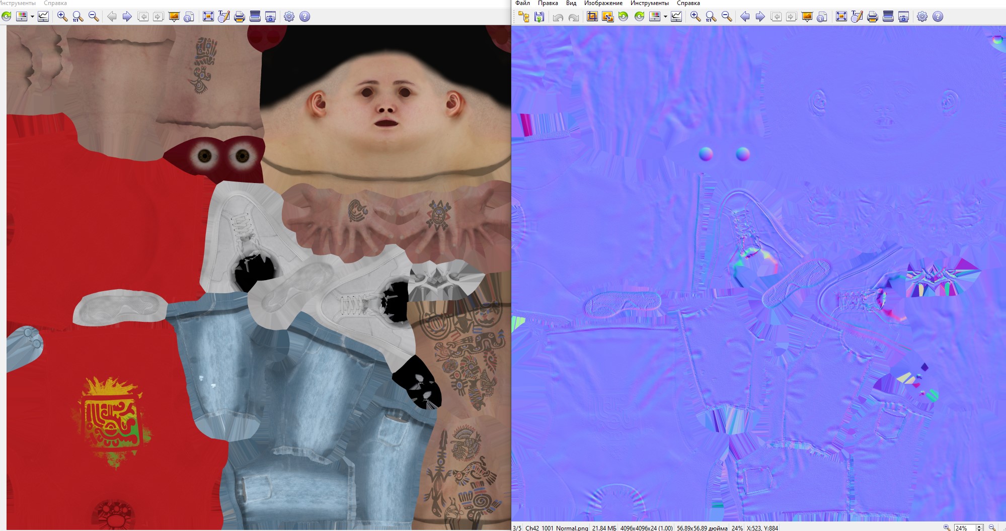

Делаю персонажа. Собственно собирался он с кусков того, что было, одежа, обувь там и т.д....Решил собрать развертки со всех элементов в одну, ну и чтоб один материал был на весь персонаж. Собственно перепек диффуз с 1-го канал на 2-ой. Все норм. Дальше нормал так же уже не получилось:
Слева - что получается, справа - как должно быть.
Это проблема номер раз. Так и не понял в чем ошибка. Как бы ее решить можно просто закинув все нормалы в слот диффуз и перепечь как диффуз. Работает! Но тут до меня дошло, что компонуя общую развертку я поворачивал отдельные развертки. Насколько я помню так делать нельзя. Есть ли способ перепечь нормали с учетом разворота развертки?

Разворот развертки? Хм.. не знаю такого. По моему Кейдж нужно увеличить да и все.

Я не запекаю нормали. Здесь нет никакого кейджа. Я перепекаю с одного канала развертки на другой. Нормали уже готовые есть. Мне нужно получить текстуру типа такой:

Тогда на первом скрине я вижу что перепекается на тот же канал (по раскладке смотрю)
И вообще в чем печете то?

это я фрагменты увеличил, чтоб показать, что запекается с меньшей контрастностью.
Сканлайн это.
