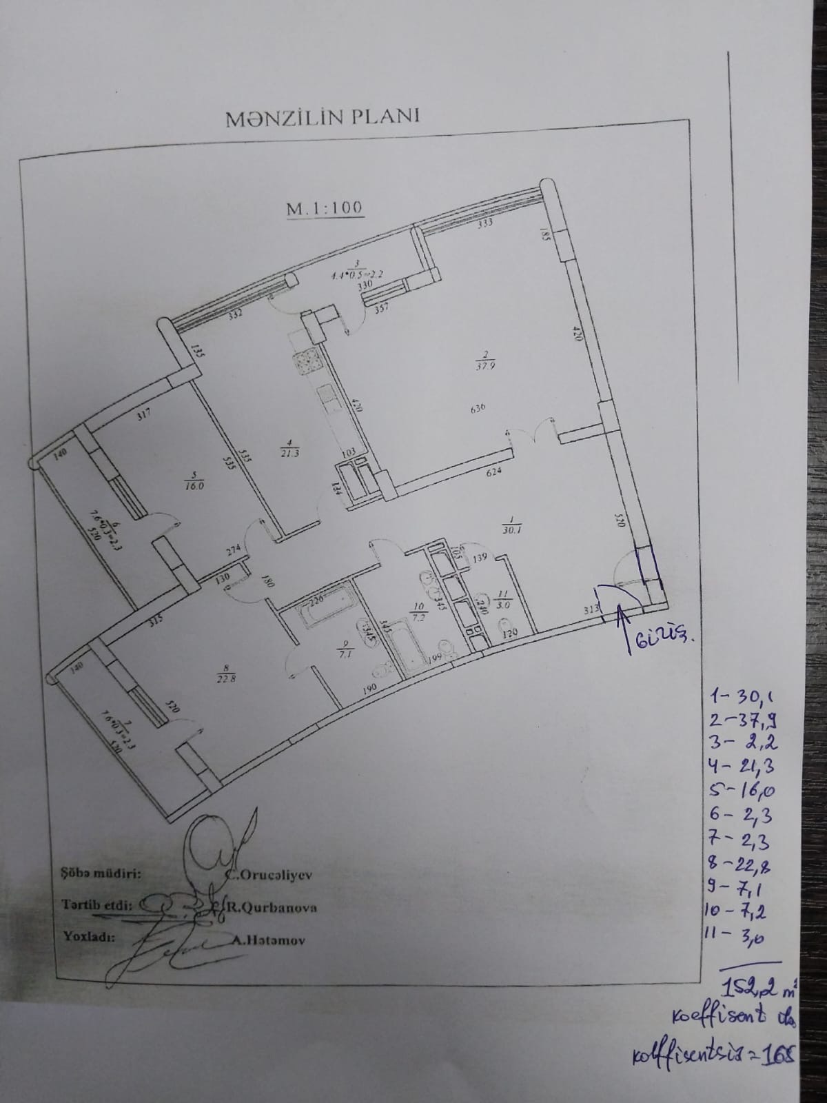

Уважаемые дизайнеры, пища для размышления
, дана квартира трехкомнатная, необходимо из нее сделать квартиру с тремя спальнями, желательно с двумя санузлами на всю квартиру. Какие идеи? Предложила комнату 22,8 кВ поделить на две части и санузел превратить в проход с местом для хранения, но они хотят сохранить санузел тоже

А комнату 37,9 кВ принципиально делить никто не хочет?
Получится целых 4 спальни.
Не хотят, также хотят сохранить спальню с санузлом.
Сообщений: 17191
Ну так вы полностью выкладывайте всё досконально, что хотят, что не хотят, и почему не хотят. Мокрые зоны, какой этаж или это частный дом, есть ли возможность переноса мокрой зоны или никак нельзя. Кому тут интересно за бесплатно из вас клещами ТЗ тащить?
Там целое футбольное поле есть, которое решает всю эту задачу. Оно просто кричит: "Вот же я, тут работайте!" И дизайнер бы поработал, решил задачу, но почему же клиенту так нужен этот неделимый гектар?

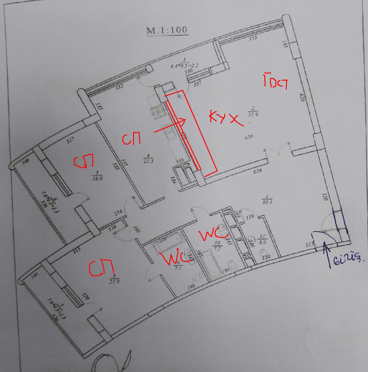

Цитата madYuppie:
Предложила только что такой вариант, они студию не хотят.
Сообщений: 17191
А, понятно, вы не ищете лёгких путей )))
Что значит "студию не хотят"? Там места полторы сотни квадратов, на 4 спальни и огромную кухню хватает. Студия - это когда пятнадцать квадратов на всё про всё))

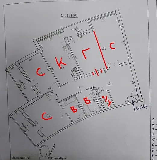

Идем от обратного😊
Они хотят отдельно кухню, отдельно гостиную, три спальни и чтобы в одной из спален был санузел. Площадь большая, но пока вижу только варианты с общей кухней-гостиной.  Смежных выходов не хотят.
Сообщений: 17191
А так почему не хотят? Это же самое очевидное решение.
Предлагала, хотят оставить гостиную большую. Сейчас сказали, что во вторую спальню желательно еще санузел сделать.
Сообщений: 17191
Ну соседнюю квартиру пусть прикупят тогда))))

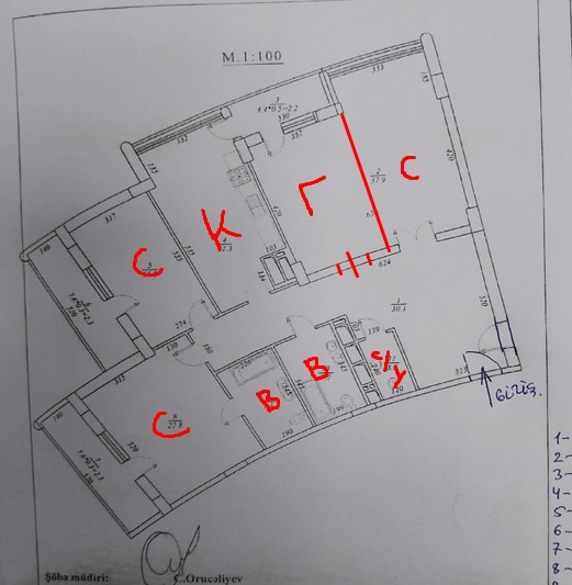

Ну пусть поменяют справа на плане гостиную со спальней местами, там 20 квадратов, хоть раком пляши.
1 окно = 1 комната. Если ни вы, ни они этого не понимают, то я вас всех вместе и поздравляю,  с тем, что вы оба нашли друг друга. Только вот зачем вы сюда пришли, мне непонятно.
