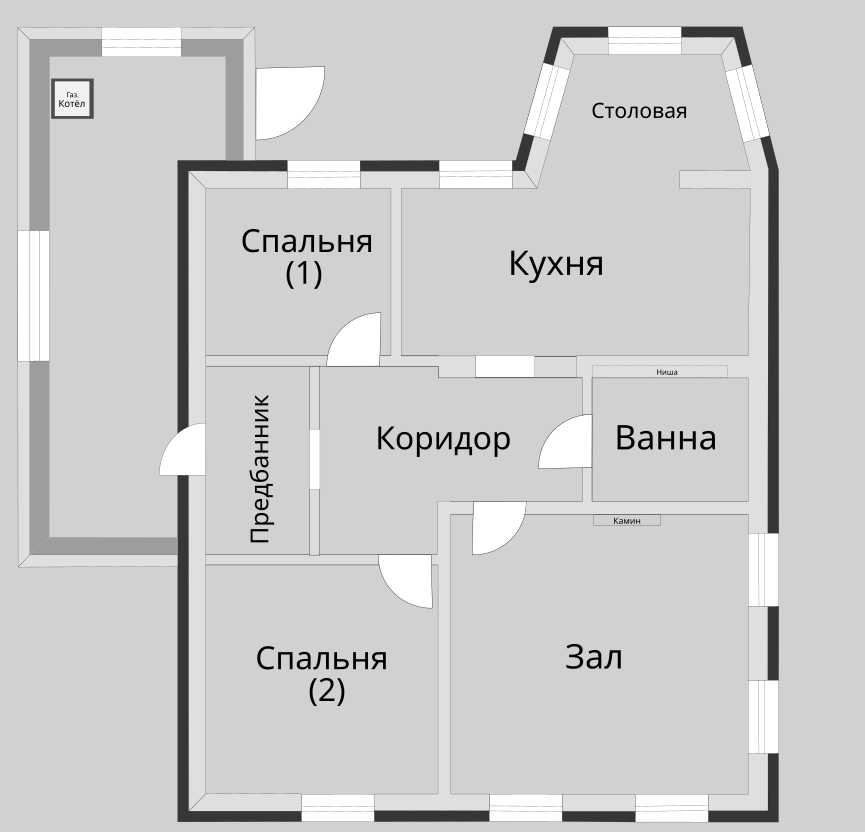

Смотрю, люди советуются на форуме по планировке квартир, а я как раз сейчас стою у своего "Рубикона" по перепланировке своей берлоги(частный дом).
В общем-то то, в голове уже сформирован некоторый "проект".
Что-то даже наваял в графическом виде.
К моему сожалению, без пристраивания доп. помещений ничего приемлемого для меня не получается. А это значительные финансовые вложения.
Есть вариант без "пристроек", но тогда теряется одна спальня и образуется большой-длинный коридор, а нафик это надо?
Если ещё не устали советовать и подсказывать, буду благодарен оценки моих идей - как всё поломать))
За визуальное представление не пинайте - я ни разу не чертёжник. Все "чертежи" сделаны, чтобы самому наглядно представлять, у какого "корыта" я в итоге окажусь))

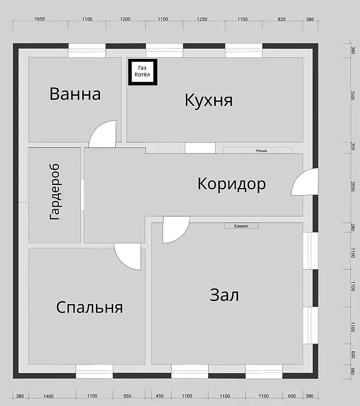

  1. Исходный вариант (кухня длинной в 5,5 метров и 2,5 в ширину- это просто какой-то "коридор". Как в таком длинной комнате компоновать кухонную мебель я вообще не понимаю, удобна ли такая кухня?):

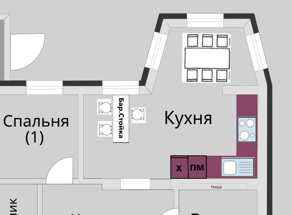

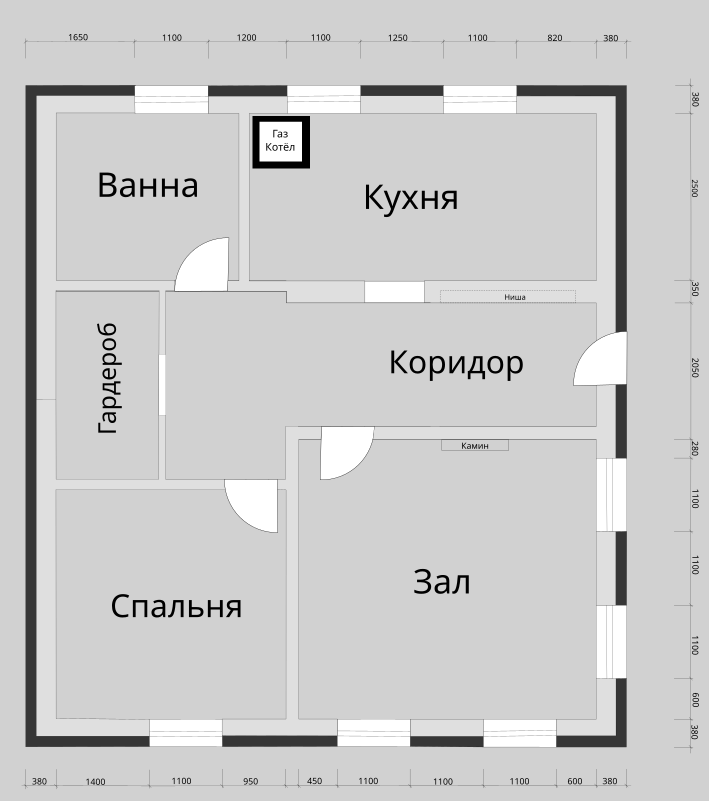

    2. Вариант (Без существенной перестройки, но с потерей одной спальни. Там, где обозначен "Гардероб"- просто не знаю, что в высвободившемся пространстве можно организовать и как):

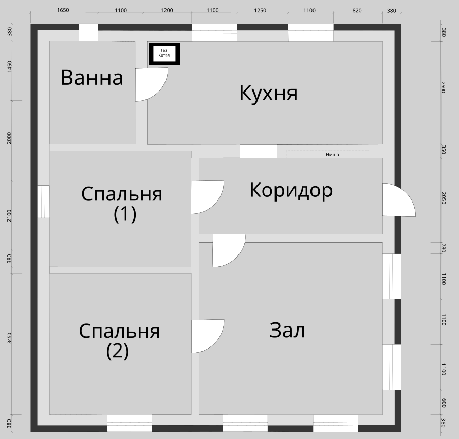

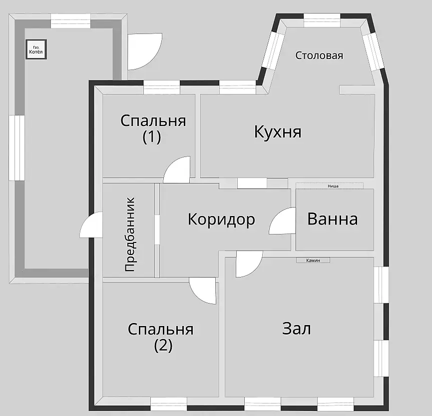

 3. Вариант. (самый дорогой, но и самый удачный в моём представлении. Хотя возможно, что все это я себе напридумывал и к реальности такие умозаключения не имеют никакого отношения):
Короче говоря, если вы увидите, как можно удешевить третий вариант или (улучшить второй) не теряя функциональности - мир пополнится ещё одним счастливым человеком, а большего мне и не надо))

Есть конечно)). Он на первом плане "нарисован". Это та планировка, которая имеется сейчас и она жуткая: проходной зал, длинная кухня с проходом в ванну.
Остальные два варианта - это то, что я сам себе напридумывал.
wosserOne, Сальня (2) останется спальней при любой планировке. В зале планировал мебели по-минимуму- электрокамин, телевизор, диван и каких-нибудь цветов в угол-всё!

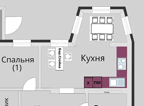

Кухню не знаю как компоновать (в имеющемся варианте).Если с учётом перепланировки, то в голове прокручиваю что-то подобное:

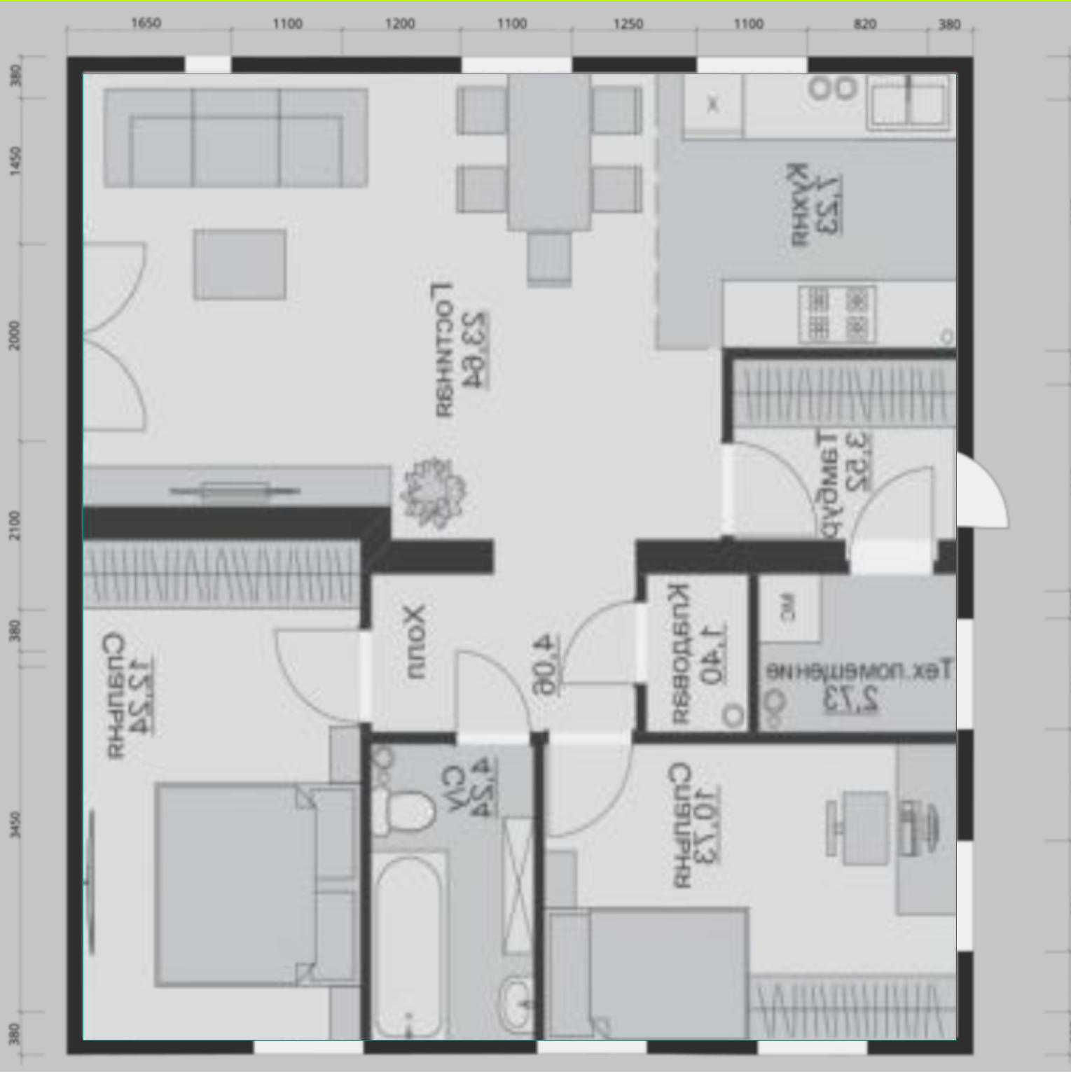

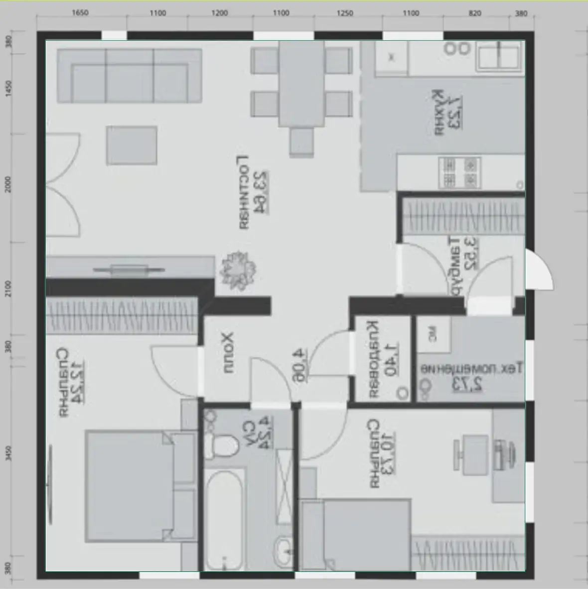

вот примерно по вашим размерам , чуть подкорректировать . Если внутри все стены можно передвинуть конечно

 По Газу: котёл сейчас стоит в кухне. Хочу перенести его в пристрой, который по совместительству будет входным коридором (в третьем варианте этот момент обозначил).
Уже был у газовиков (проектировщиков), сказали, что так можно. Добавлю, что новое место установки котла будет в непосредственной близости от магистральной трубы (1-1,5 метра). Сейчас же, до кухни тянется труба метров 6-7.
Да потребуется заменить вентиляцию на котле (сейчас из кирпичной кладки с внешней стены от кухни). Но это тоже решаемо и смотреться будет гораздо аккуратнее, она то будет на пристрое, а не у кухонной стены и не кирпичной кладкой, а трубами. Благо есть возможность сделать их значительно дешевле (у родственников производство по устройству вент.каналов)

Я практически уже решил все бумажные вопросы по пристрою (то помещение, где стоит котёл в третьем варианте). Получил официальное разрешение на строительство. Пришлось его брать, поскольку этот будущий пристрой вплотную примыкает к соседскому забору (соседи не против).
Пока как-то так.
