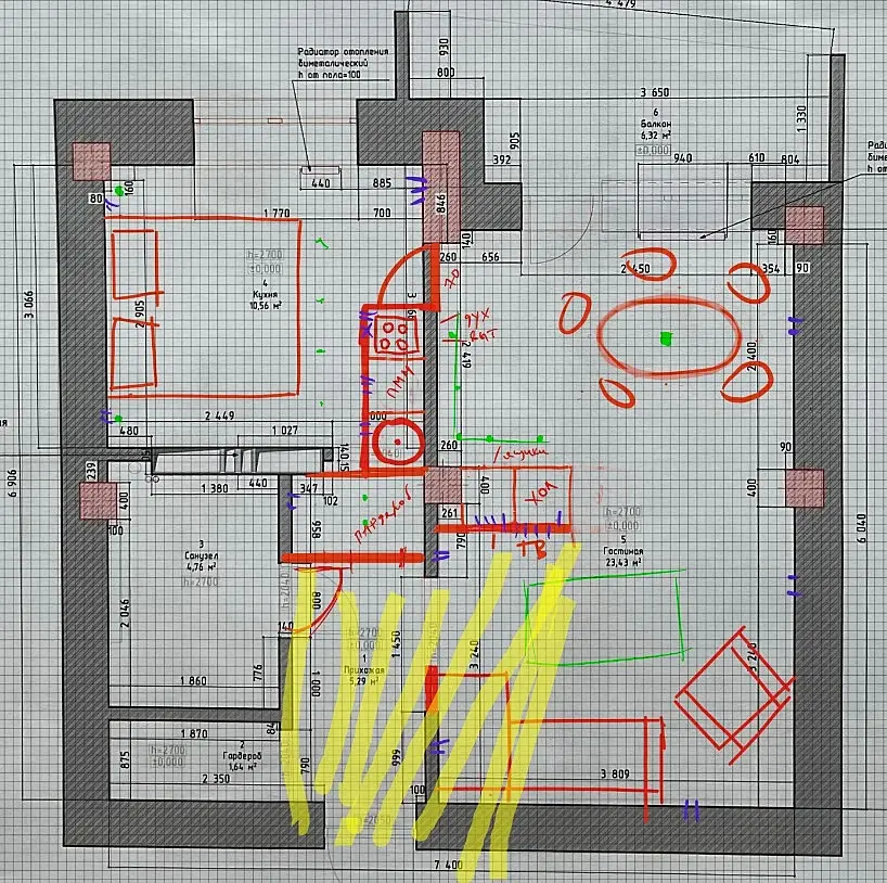

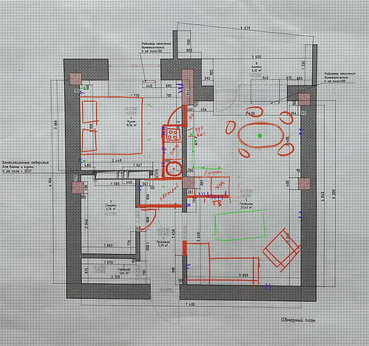

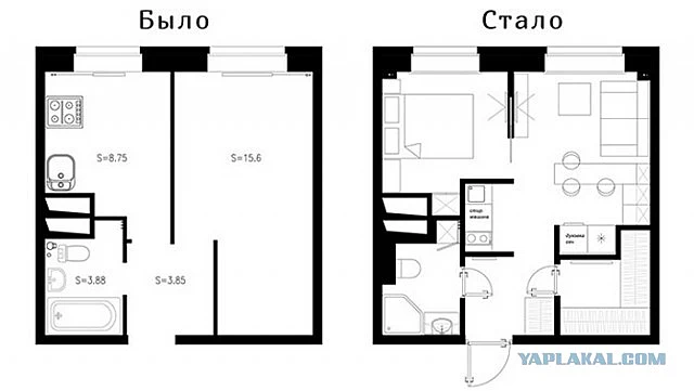

Добрый день! Прошу подсказки, сама не дизайнер, немного умею в архикаде, а так образование художественное. Для знакомой делала планировку, один вариант сделали, вроде бы всё по нормам нормально более-менее. Но еë не отпускает идея перенести кухню в гостиную. Строители сказали, что перенесут куда она захочет. У неë вопрос, если на плане мойка, пмм и плита (электрическая) остаются как бы в зоне кухни, а по факту это будет переделанная кухня-гостиная, будет ли это законно? На планировке еë рисунки по задумкам. Не знаю, правильно ли объяснила..

В инете сто лет гуляет реальный проект переделки такой (подобной) квартиры. Это всё не очень законно, но если аккуратно и тихо, то жить можно. А если на первом этаже то ещё проще. И чё с плитой? Не газ случаем? А, ну вижу, электрическая. Это упрощает.
https://www.yaplakal.com/forum2/topic961900.html
Но у вас в проекте кухня 10,5 квадратов, а это большая кухня, и ровной формы. Ещё и балкона в ней нет, который место отъедает. Поэтому смысла в этой суете нет абсолютно никакого, поверьте.
А в этом проекте, который я показал, кухня была меньше, и неровная. Там эффективной площади 6 кв.м и короткая стена под гарнитур.
У вас кухонный гарнитур не становится больше, 5 секций входит в обоих случаях, но при перепланировке он становится хуже, потому что получается угловым.
Я бы лучше от гостиной отрезал кусок площади на нормальный гардероб при входе, потому что в тот, который там сейчас есть, только самокат можно поставить и лыжи с палками.

Спасибо за ссылку и картинки. Да я не очень в теме, раньше не сталкивалась с таким. Этаж там не первый и не последний. В общем понятно, что если просто жить, то можно. А если продать захочет потом квартиру, могут быть вопросы? Очень уж ей хочется кухню-гостиную перенести.

Вопросы будут ессесно. Такой перенос в вашем случае не согласовывается никак. И если вдруг внезапно что-то протечёт к соседям и поднимется вой на болотах (а он поднимется, поверьте), то заставят весь этот ремонт снести к чертям, и вернуть как было.
Строителей вообще не слушайте никогда, если речь идёт о проекте, им до фени на это вообще.

Берите с него (неё) самую железобетонную расписку о том, что он отвечает за всё превсё в этом проекте, а вы вообще не при делах ни в каком случае, ни до, ни после, никогда вообще не несёте никакой ответственности. И то я бы не согласился, стрёмный вариант перепланировки потому что. Площадь квартиры и так позволяет жить комфортно. Квадратная кухня 10,5 метров это много места, когда гарнитур вдоль одной стены.

Про гардероб, да, интересно. Мы там уже и комнату отдельную планировали (спальню) как бы проходную, но получается, что без окна. Но с системой хранения. В общем я сама до конца не понимаю ТЗ квартиры). Сейчас от меня хотят консультации о законности переноса кухни.
Сообщений: 17146
Спальня без единого шкафа для трусов и прочего тоже выглядит плохой идеей. Там место для одного крохотного пенала остаётся судя по вашему плану.
И ещё тёмный угол вот тут появляется просто так, хотя раньше его не было. Телик в контражуре напротив окна получится. Короче, и без кухни всё плохо, а с ней ещё хуже.

Меня успокаивает то, что я собственно и не при делах по факту. Ни имени, ни подписи моей нигде нет. Это чисто по знакомству. Предупреждала её 10 раз, что такой перенос не согласуют скорее всего.
И ещё тёмный угол вот тут появляется просто так, хотя раньше его не было. Короче, и без кухни всё плохо, а с ней ещё хуже.
Это не мой план), это обмерный я чертила. На нем план хозяйки. А мой другой, там кухня на месте кухни, хранение есть, хоть и не много. Надо искать его, летом делала. Сейчас она мне просто снова свои мысли прислала.

Была хорошая планировка, стала хипстерская) Нафига плиту перенесли почти в уборную?))А хлопок будет, куда ударная волна пойдёт? Не предусмотрена изоляция совсем, накроет все комнаты и дверь входную вынесет, ну кроме ванной.В кабине душевой теперь только стоять, даже в ванной не полежать. Всё по новой Миша, всё фигня) Если капиталка, то только перевозвести по текущему объёму из пеноблоков, а выдумывать соевую планировку не надо) Тут всё было нормально.
P.S даже в хрущах окно в туалет было продумано что туда всё вынесет если газ хлопнет. А тут...
Если всё с приставкой электро. Тогда можно как угодно, но всё равно планировка не для человеков.
Газа нет в доме, электричество. По замороченности версии, которую хозяйка сильно хочет я согласна полностью. Я представляла, что вариант далеко не айс. Мнения тут и хотела увидеть.

Она не хозяйка)) Хозяйка знает, что кухня должна быть просторной, а комнаты должны быть комнатами. Это девочка наверно молодая родительскую перестраивает, ей надо помочь пока не поздно))

Что-то гардероб сейчас вообще боль, при любом раскладе. Там хранение только по узкой стороне напротив двери и всё. Ну либо просто закидывать от двери всё, что никогда больше не понадобится.

По закону так нельзя. Без вариантов, не согласуют.
Под хозяйкину ответственность делается все, что угодно.

Спасибо за комментарии. С согласованием понятно. Видимо посыл у хозяйки квартиры такой, что из нормальной однушки (где и гардероб поместится и кухня будет нормальная) она хочет сделать двушку. И тут начинаются "танцы с бубнами".
Постараюсь донести что к чему. А снова входить в этот проект как-то совсем не хочется). (Дизайн для меня не работа, просто смежная интересная деятельность)

Так двушка и не получится. Комнатность всегда идёт от количества изолированных спален, причём крайне желательно со своим окном.
Всё остальные "евродвушки", "однодвушки" и прочие завороты это просто черное наречие риэлторов.
Смежная однушка, которую хочет заказчик, в этом смысле хуже обычной однокомнатой квартиры.
