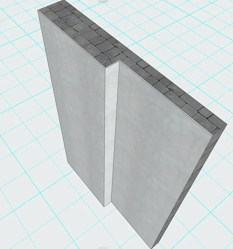

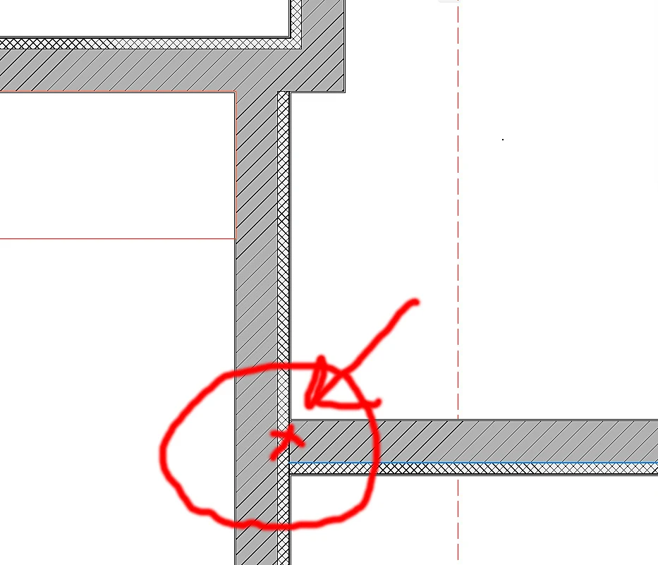

Здравствуйте!
Как состыковать стены с отделкой (штукатуркой).
Приоритет не дает результат!

Возможно у вас получится, если привязка стены будет стыковаться с примыкающей стеной
Сообщений: 5395
Приоритет чего?
Поменяйте приоритете Строительных Материалов.

И снова здравствуйте!
"Пришел" на 2й этаж, а там снова та же ...
Приоритет материала ядро 400, утеплитель 200.
С первым вопросом выше, все получилось, в этом случае не сработало.
Как можно решить? Что бы ядро состыковалось, "пробило" утеплитель...

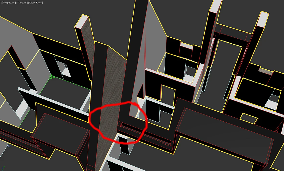

Пример 3D Max
Тут еще вопрос по этому узлу "стыковке" есть, но сейчас хотя бы это решить....

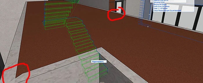

а это что за дом такой? состыкованные два дома? на разных независимых  фундаментах?

Цитата yura-ins:
Пример 3D Max
а  3D Max причем тут?
попробуйте стену протянуть чуть дальше, до грани стены противоположной

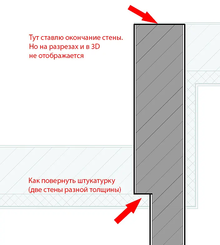

Здравствуйте!
Как повернуть штукатурку на стену другой толщины?
И окончание стены?
Если кто-то из Revit посмотрит, скажите в нем такая-же ..... с откосами,
с многослойными стенами  (конструкциями) ???

Цитата yura-ins:
Если кто-то из Revit посмотрит, скажите в нем такая-же ..... с откосами, с многослойными стенами  (конструкциями) ???
Делать штукатурку отдельной стеной или настраивать огибание
Изначально при построении такая же. Но в Ревите есть операция "присоединить"- "работа ручками", которая в процессе формирует примыкания в соответствии с приоритетом конструктивных материалов над отделкой. Архикад уже не помню, увы.

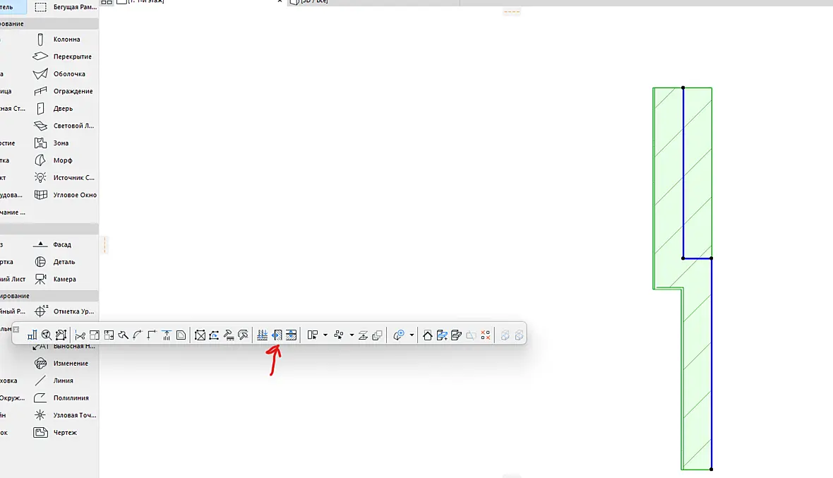

Цитата yura-ins:
Здравствуйте! Как повернуть штукатурку на стену другой толщины?
Самому интересно стало. Навскидку, можно изменить линию привязку более толстой стены.
Окно-табло команд-редактирование элементов-изменение линии привязки стены
А вместо окончания стены, можно просто сделать поворот более тонкой стеной

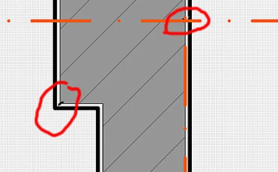

Как бы да, но косяки есть...
По окончанию стены, штукатурка с 2х сторон. Пока так не получается
