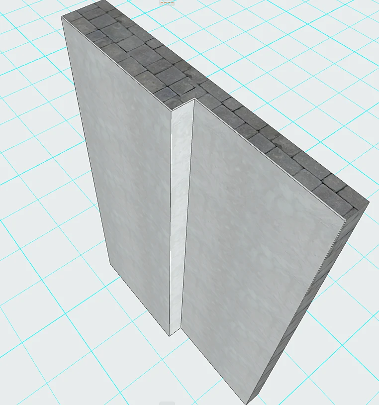

Здравствуйте!
Как состыковать стены с отделкой (штукатуркой).
Приоритет не дает результат!

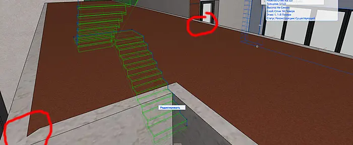

И снова здравствуйте!
"Пришел" на 2й этаж, а там снова та же ...
Приоритет материала ядро 400, утеплитель 200.
С первым вопросом выше, все получилось, в этом случае не сработало.
Как можно решить? Что бы ядро состыковалось, "пробило" утеплитель...

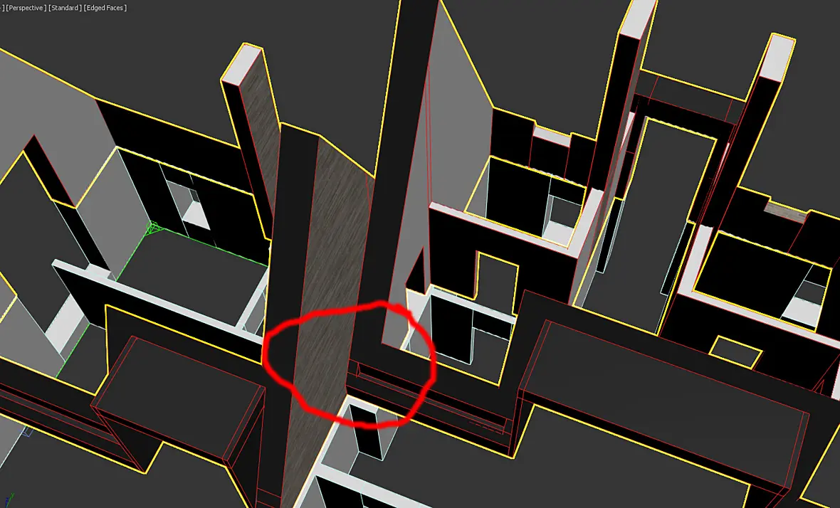

Пример 3D Max

Цитата yura-ins:
Пример 3D Max
а  3D Max причем тут?
попробуйте стену протянуть чуть дальше, до грани стены противоположной

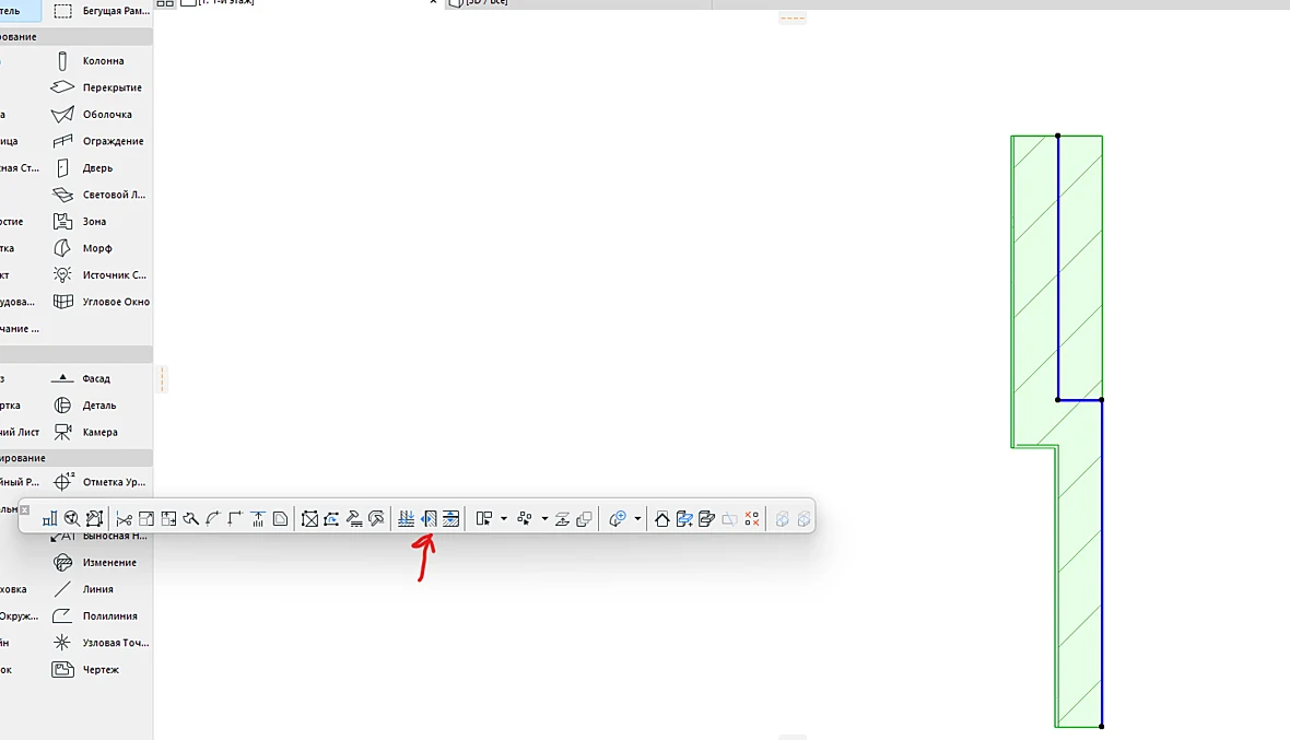

Здравствуйте!
Как повернуть штукатурку на стену другой толщины?
И окончание стены?
Если кто-то из Revit посмотрит, скажите в нем такая-же ..... с откосами,
с многослойными стенами  (конструкциями) ???

Цитата yura-ins:
Здравствуйте! Как повернуть штукатурку на стену другой толщины?
Самому интересно стало. Навскидку, можно изменить линию привязку более толстой стены.
Окно-табло команд-редактирование элементов-изменение линии привязки стены
А вместо окончания стены, можно просто сделать поворот более тонкой стеной
