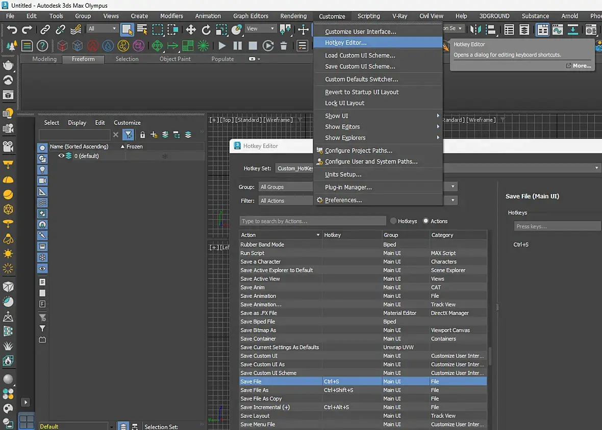

Вот здесь проверить на вс/слч:
Или самый простой способ, выкинуть файл «3dsMax.ini», который находится: C:\Users\(Имя пользователя)\AppData\Local\Autodesk\3dsMax\20XX - 64bit\ENU\
При следующем запуске 3ds max настройки восстановятся по умолчанию
