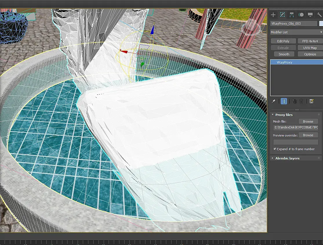

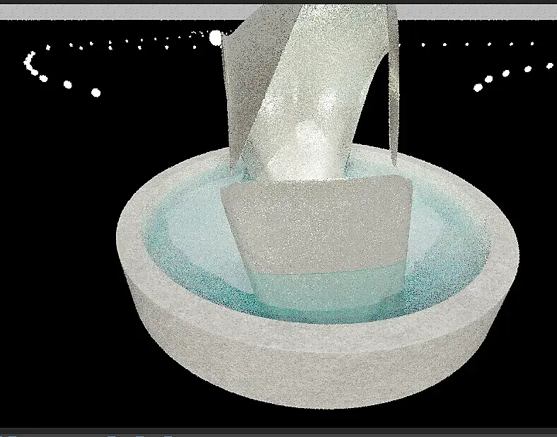

Походу тут что-то другое, ибо при первом просчете рендера всё норм

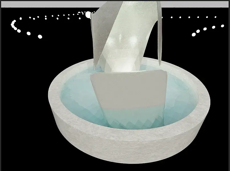

А на втором происходит это
При том, что сетка вообще другая

Перед тем как в proxy кидать, примените модификатор normal, конвертируйте в poly, нажмите flip, чтоб нормали не были вывернуты (хотя у Вас может быть наоборот, как раз после этого встанут на место). Сбросятся все группы сглаживания. Снова их назначьте и, возможно, все будет ok.

Экспорт проблемной геометрии в *.obj, затем - импорт. Меня спасло!

Можно еще дважды нормали вывернуть попробовать с конвертацией потом в поли.
