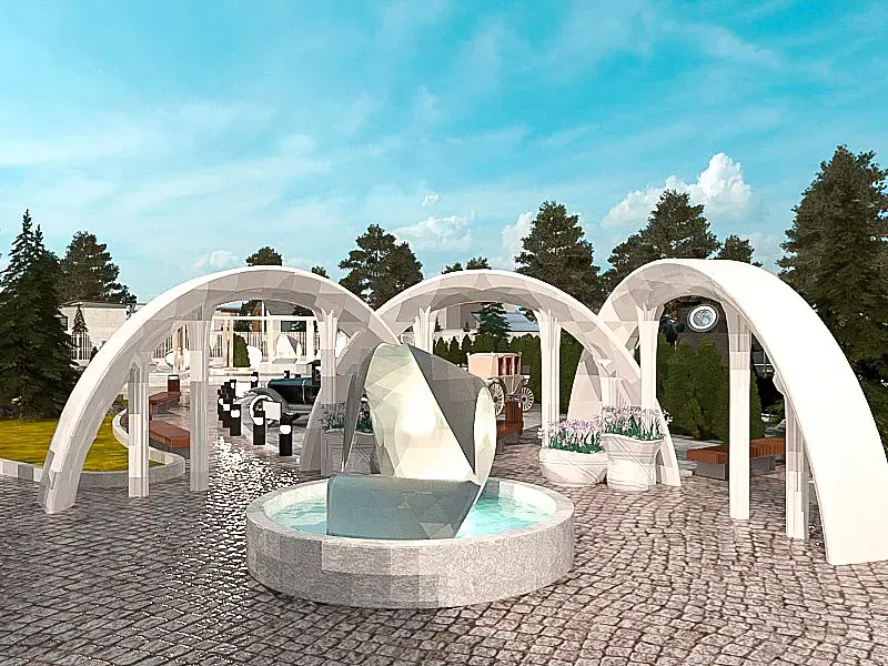

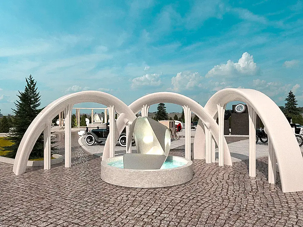

Почему-то полигоны перестали сглаживаться при рендере, видны прям все углы между ними. Не на одной модели, а прям на всём. Вот так было:
Вот так стало:

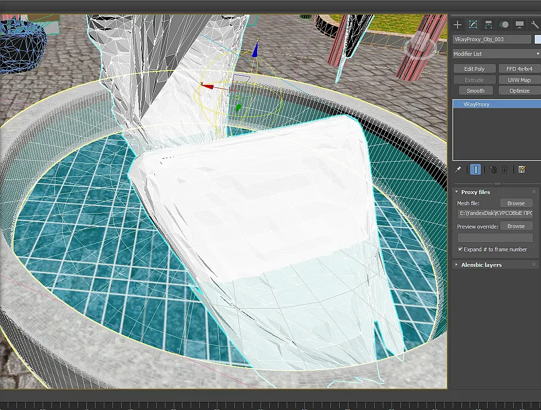

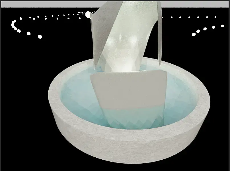

Походу тут что-то другое, ибо при первом просчете рендера всё норм
А на втором происходит это
При том, что сетка вообще другая

Перед тем как в proxy кидать, примените модификатор normal, конвертируйте в poly, нажмите flip, чтоб нормали не были вывернуты (хотя у Вас может быть наоборот, как раз после этого встанут на место). Сбросятся все группы сглаживания. Снова их назначьте и, возможно, все будет ok.
На сайте c 15.03.2009
Сообщений: 41
Санкт-Петрбург
Экспорт проблемной геометрии в *.obj, затем - импорт. Меня спасло!
На сайте c 11.12.2009
Сообщений: 857
Можно еще дважды нормали вывернуть попробовать с конвертацией потом в поли.
