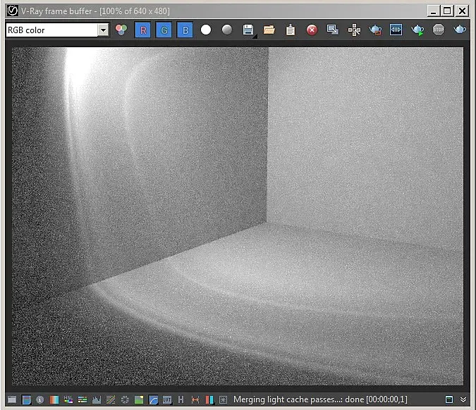

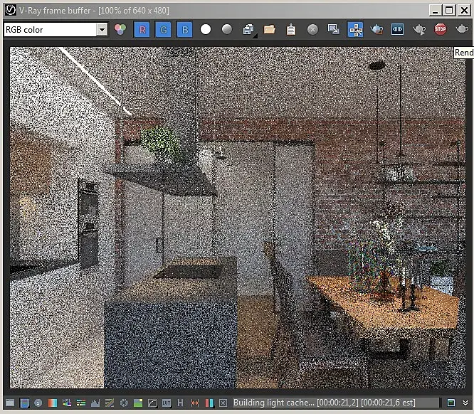

Приветствую, коллеги! Возникла проблема, прошу помощи в решении. 3Ds Max 2016.
Это обычный рендер:

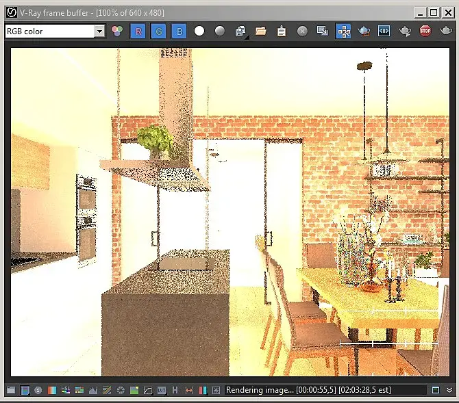

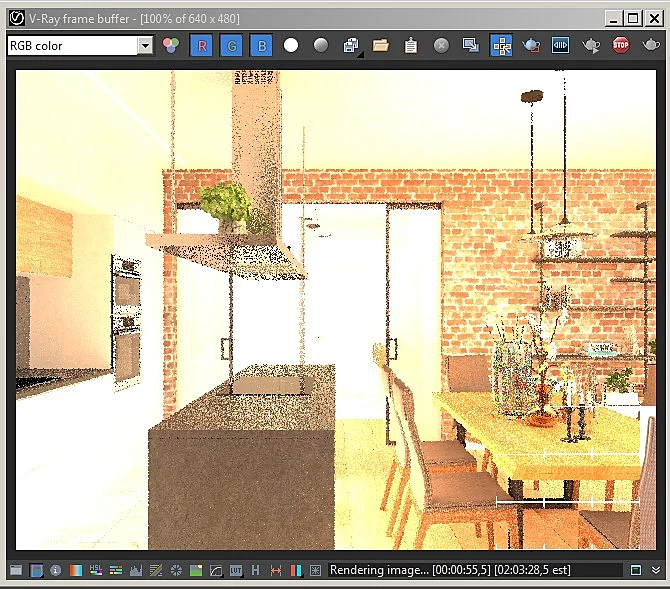

А это рендер при использовании batch render с выбором Scene State, всё супер пересвечено:
 Если не использовать Scene State, то рендер нормальный. Так происходит во всех сценах, даже если просто коробка и один светильник с настройками по умолчанию.

Похоже, что пересвечивают только IES, обычные светильники в норме. Причем они светят при рендере через batch render с выбором Scene State даже если они выключены!
файл https://yadi.sk/d/dNAWLoPk3Nphmz
Иеска № 16 из известного и древнего сборника. https://yadi.sk/d/D4N32YMc3Npiuy
Иески пробовала всякие разные, результат тот же.
У меня вот так:
И вот так с batch render и Scene State

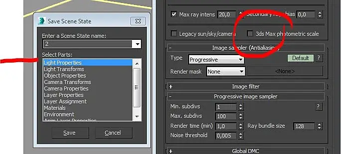

Bruce или галку снимите или свойства светильников в стейт не пишите

натыкался на то, что при батче "отпадал" скейл фотометриков с виреевских светильников.
в 3.60.03 помогает не записывать в стейт свойства светильников.
на ранних версиях - заменял виреевские иес на максовские фотометрики. (скрипт хдето на скриптспоте есть)
