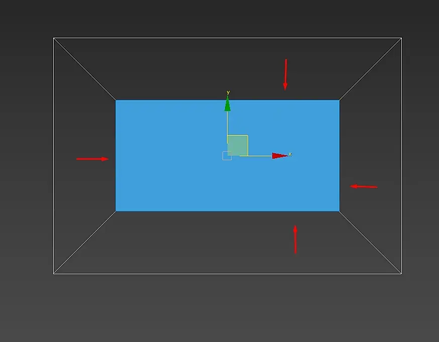

добрый день, нужно сделать элемент по типу на картинке, как грамотнее сделать плавное перетекание с материала по краям, в материал по центру?
желательно без делания развертки, просто по краю полигонов размыть!
в бленде можно маской, но что по итогу туда кидать? вроде как дертом можно?
видимо легкого пути нет, и придется рисовать маску по развертке
если кто знает способ с родными процедурными картами, как такое сделать, то отпишитесь плиз, пригодится в будущем)

Я бы прям градиент рамп мапой сделал маску. По моему режим Box (там много разных есть). Его подвигать координатами и всё

по итогу там к сожалению не такая правильная форма, там буква Z выходит

Я бы попробовал смешать два материала по маске коронадистанс

а у врея же тоже есть что то подобное? vraydistancetex вроде, поиду смотреть по нему, спасиб
вроде оно, кому интересно, вод витяшки подходящие

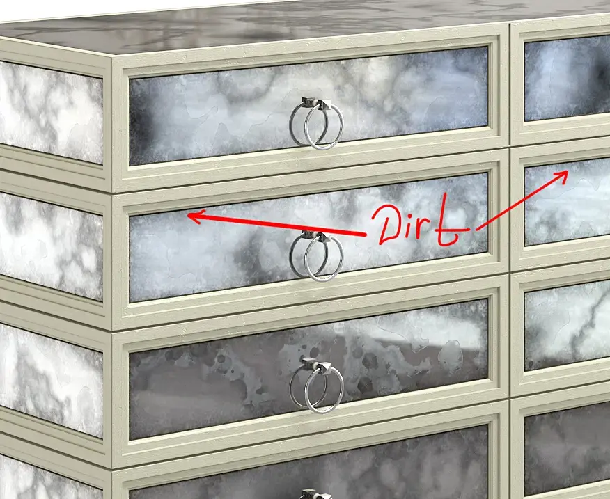

Через VrayDirt можно. Недавно так состаренное стекло делал, где пятна грязи к периферии мельче должны были быть... Всё получилось отлично

VRayDirt, же, с галочкой Consider Same Object Only.
