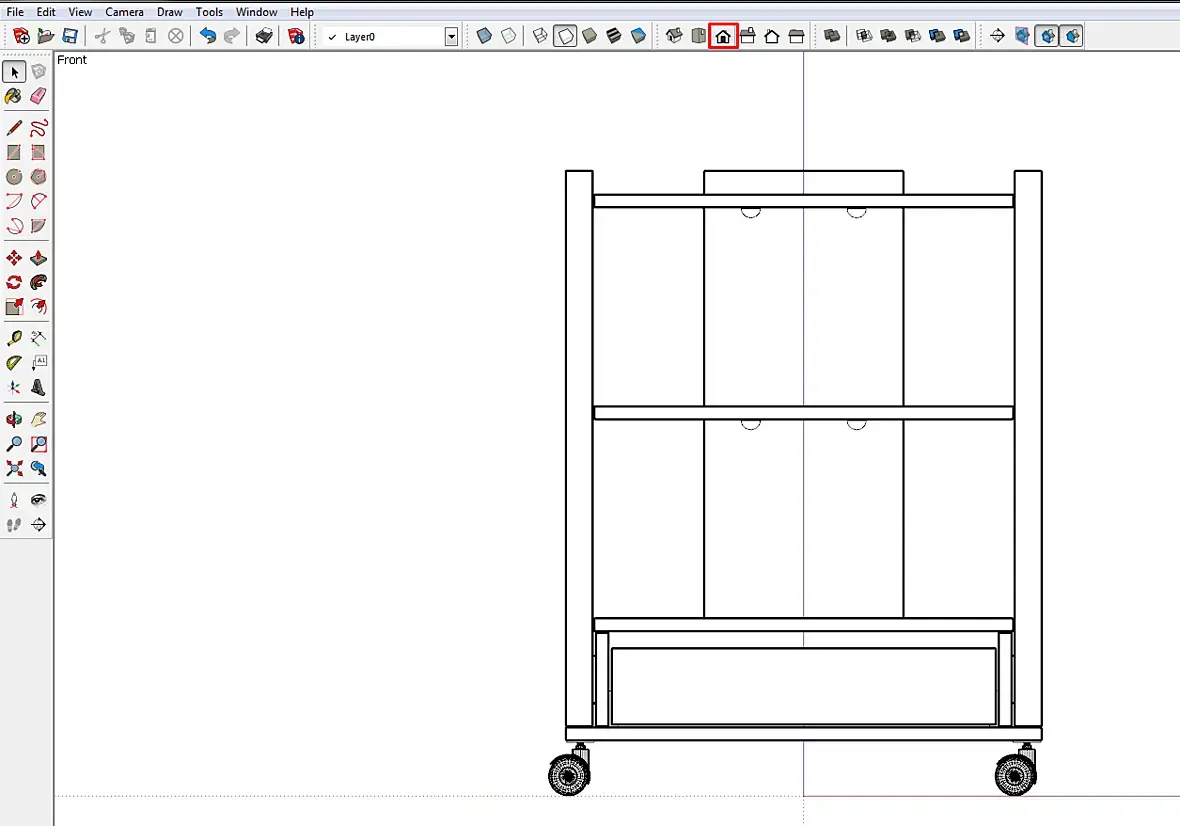

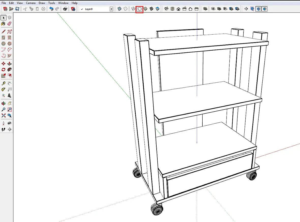

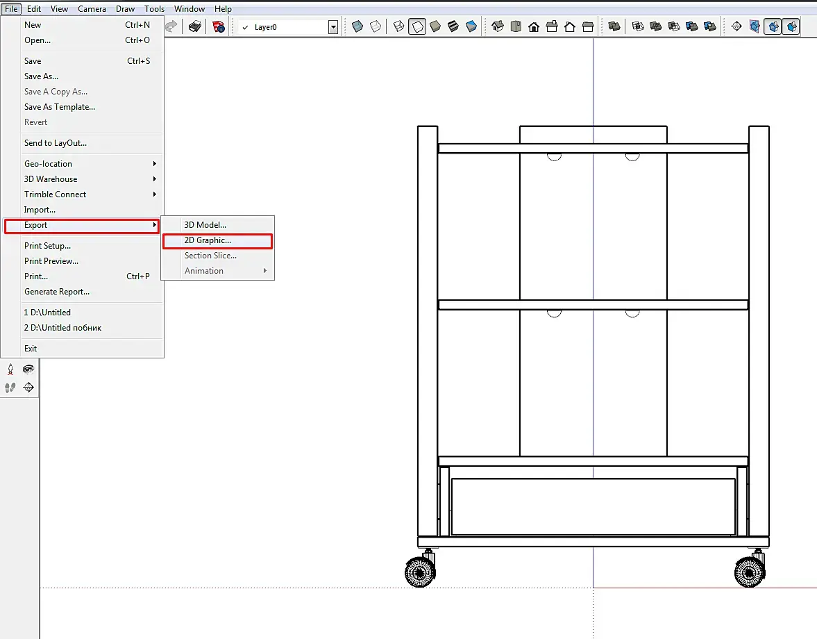

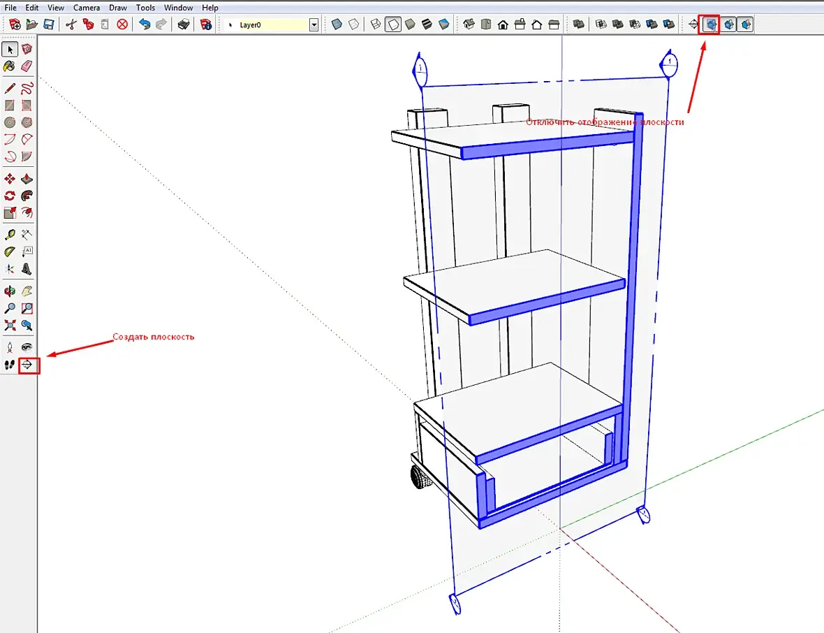

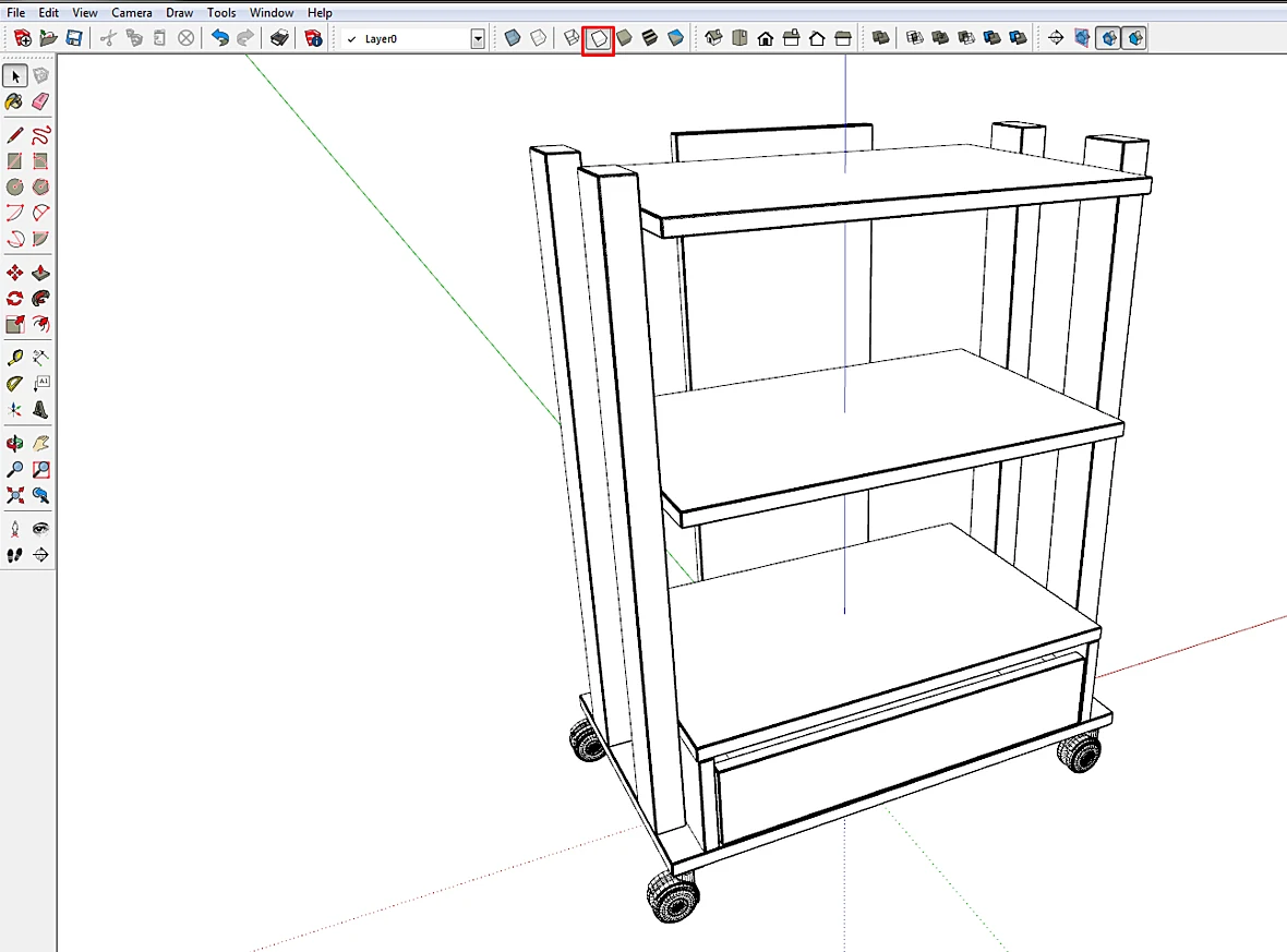

На самом деле там ни чего сложного, открываете и импортируете модель, если сложная придется подождать. Выбираете вид, например так

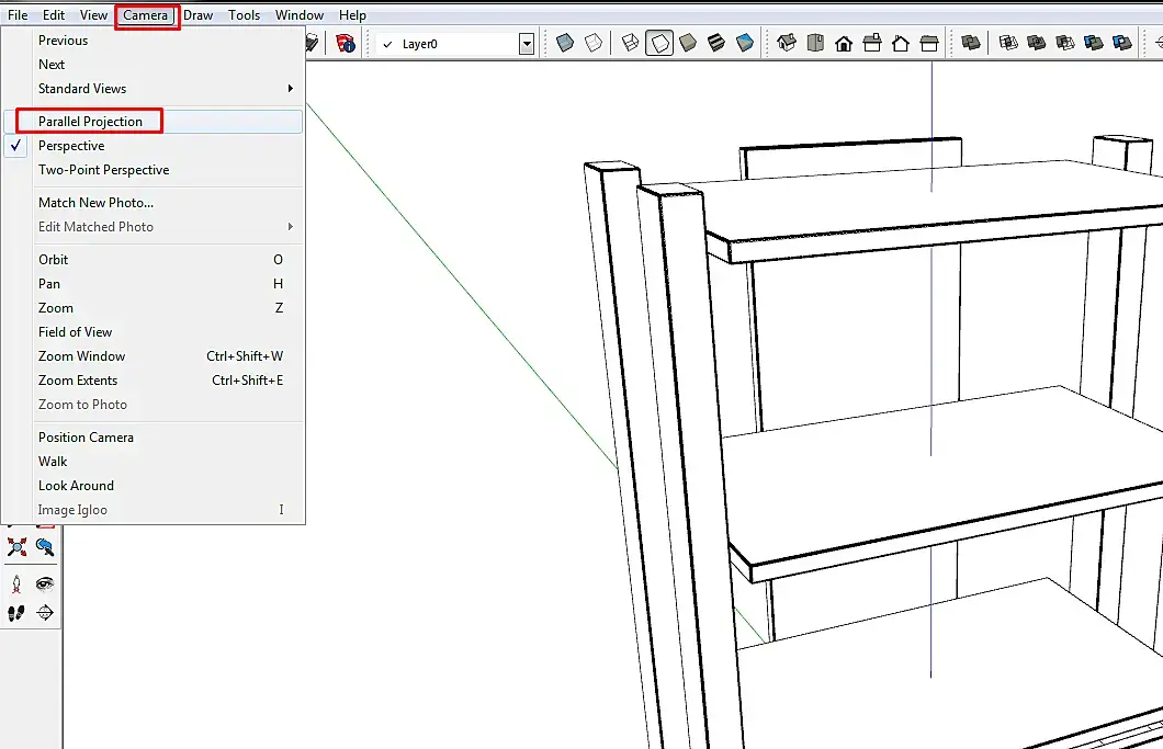

После ставите параллельную проекцию
 Выбираете вид

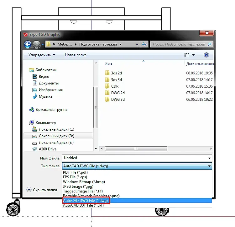

И дальше экспорт в 2d
Выбираете формат и все...
Из минусов. Частенько бывает что не дорисовывает где-то грань. Создает лишние линии, то-есть, если вы смотрите в фронт, то вы видите 4 эджа куба, а когда в векторном редакторе начинаете удалять, оказывается что их не 4, а 8. Еще один ощутимый минус, в местах пресечения 2-х эджей создает не 2 эджа, а три, так как не понимает что с чем велдить. Последние пара минусов не плохо невилируется за счет импорта полученного файла в 3ds max и там свелдить точки сплайна. Ну и лишние всегда можно удалить. Еще один ощутимый минус, это долгий импорт при сложной геометрии, бывает что можно успеть и кофе выпить и покурить. Из плюсов, то что довольно не плохо делает разрезы.

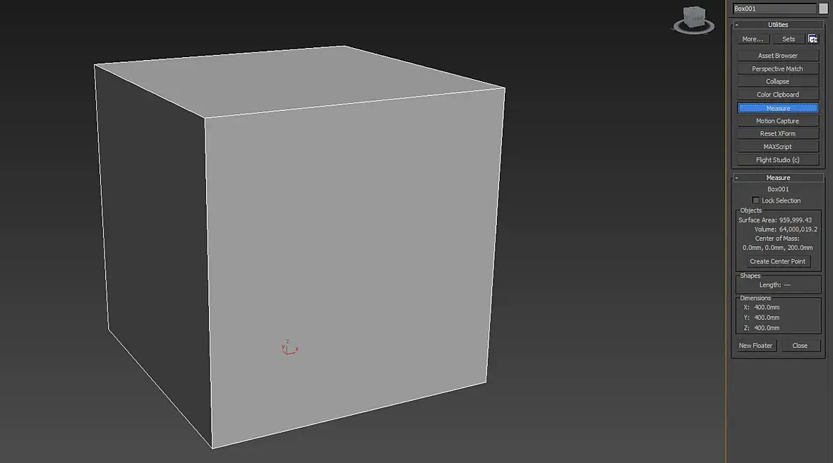

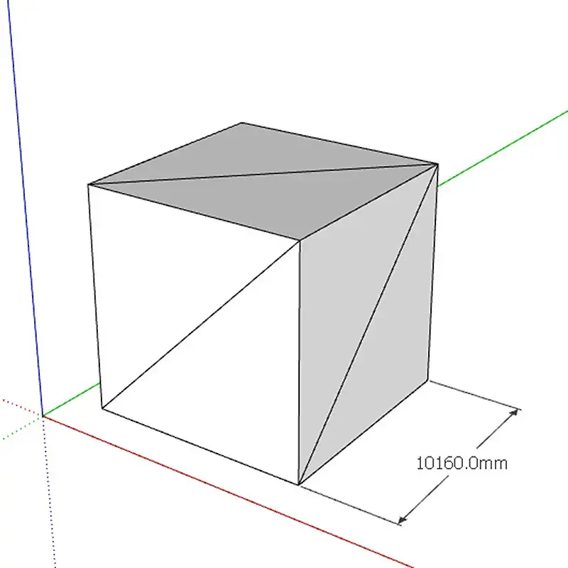

Может я что-то не так делаю, но при конвертации модели из 3ds Max в Sketchup даже на простых полигональных боксах появляются лишние рёбра. И сбивается размер.
В Sketchup это выглядит так -
А вы через какой формат подгружаете? Я пользуюсь DWG, с такими проблемами не сталкивался...

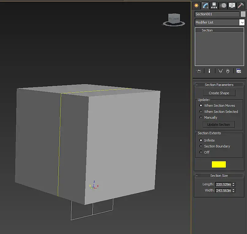

До этого пользовался Section tool для создания среза несложных фигур, сплайн сразу можно закинуть в AutoCAD
