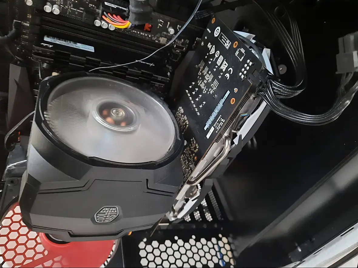

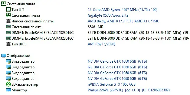

Всем привет! Заранее скажу, что в железе не особо ориентируюсь, ну возможно кто то поможет, вопрос такой - слетает и уходит в перезагрузку компютер при рендере, происходит это не стабильно, то есть иногда может просчитать, иногда разок слетел, а иногда слетает раз за разом при рендере. Самое интересное в том что до этого была мать b470 проц 2700х и память 48, думал что материнка грешит. Обновился до 570, память 64гб  и проц 3900х, а в итоге начало слетать так же. Температура в 2700x была не более 70-72 градуса при тяжелом рендере, в 3900 80-85. Охлаждение воздух.В чем может быть проблема, очень прошу помощи?

Может блок питания ?

было дело копм подгорел, менял видюху, блок питания и кулер, и чего то даже не знаю что за блок, какая мощность, а на нем ничего не написано, но тоже подумываю что блок питания. Видео то при рендере не задействуется вроде

Аида 64 ставь и тест запускай, ставь галки по одному пункту. У меня такая же мать и проц. поставил 4,1 частоту и вольтаж 1,22 и температура упала до 68-70 гр

Что- то мне подсказывает, что проблема в высокой частоте... сбросьте в дефолт, и посмотрите что будет.
