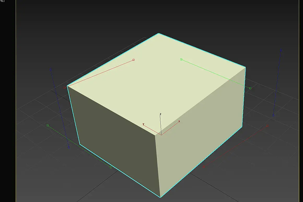

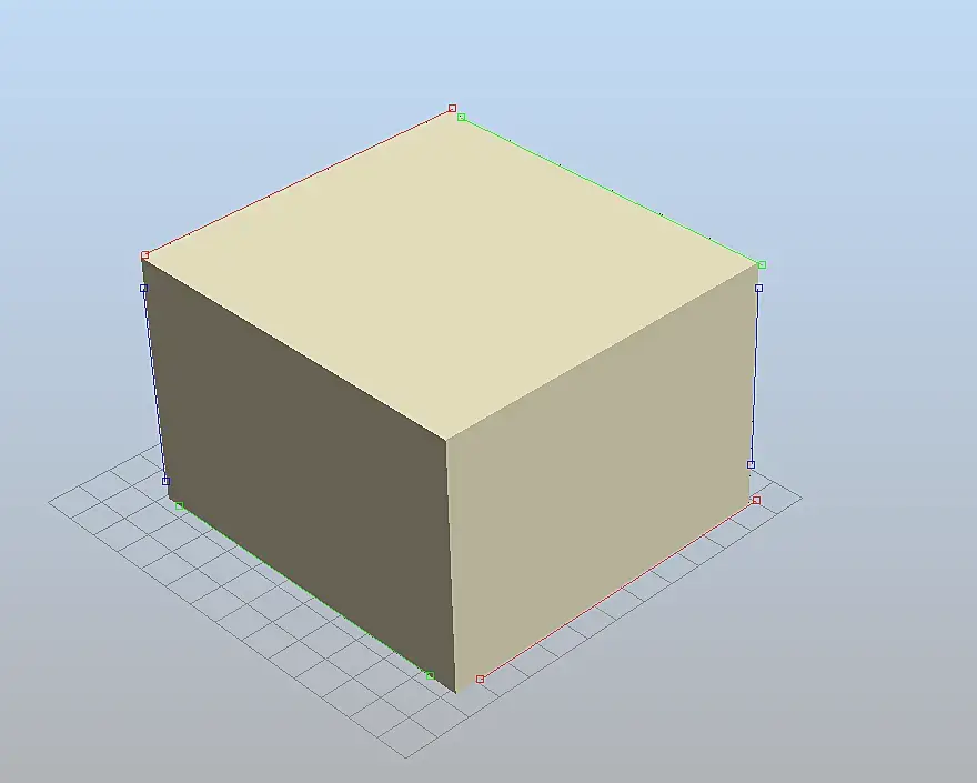

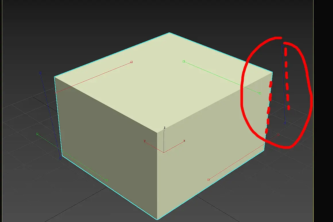

Добрый день. в 2020ом максе у перспективных линий по вертикали(синие линии) добавили какую-то привязку. объекты не выравниваются по линиям в примерно 5 градусах.... может кто знает как пофиксить?
а при большем угле между синими линиями все ОК:

разве не выравнивает не потому что камера кривая будет? в старом максе ставилась кривая камера, потом все равно вид меняла. а тут просто нельзя не правильную камеру поставить, если надо крутить z то выберите другой режим осей
https://i.imgur.com/uRgorMD.jpg

ну вот... обсудили что угодно кроме решения проблемы... а что делать то, если объекты по вертикали не выравниваются так никто и не сказал... а что делать то?!!

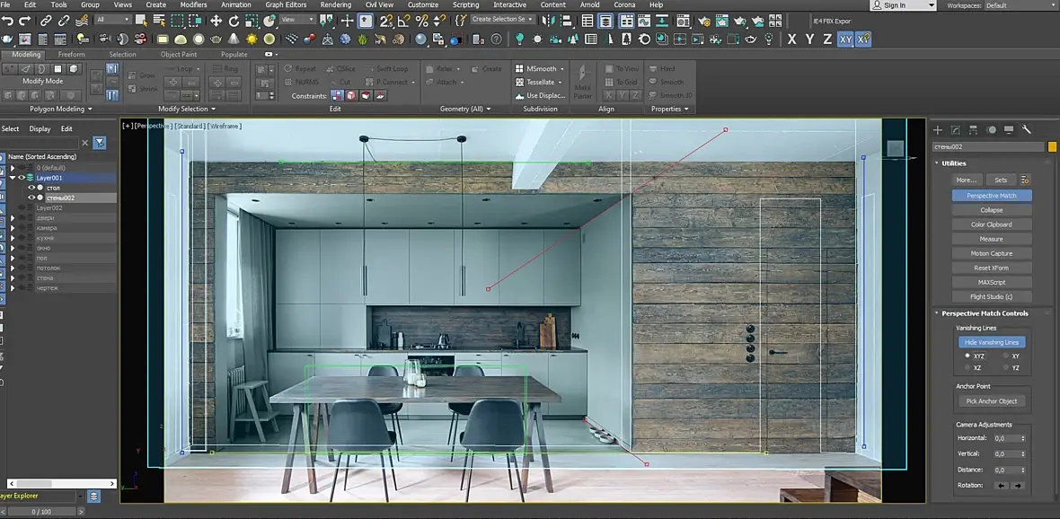

Добрый день! Не получается добиться в Perspective Match нужного угла обзора (глубина помещения очень маленькая, в отличае от референса).
Стены поднимал по приложенному к референсу файлу. Понятно что можно ось х выкрутить красную, но тогда точка схода будет не там.

Вообще Perspective Match работает только с не редактированными фотографиями. Всякие изменения перспективы в фотошопе или использование рендера  из 3д макса с использованием Camera correction modifiers или tilt angle в физической камере сделает невозможным использование таких изображений в связке с Perspective match. Возможно ваш исходник как раз и отредактирован был в угоду его ,ну типа, красочности.

Тоже об этом думал. А еще о том, что возможно фотография (я считаю что это фотография, а не рендер) сделаны на дальнофокусный фотоаппарат. Крутя линии осей в Perspective Match я заметил, что изменение длинны линии может серьезно повлиять на результат (ну или я незаметно для себя меняю угол линии), но как это работает, чтобы добиться результата в своих целя я так и не понял(
