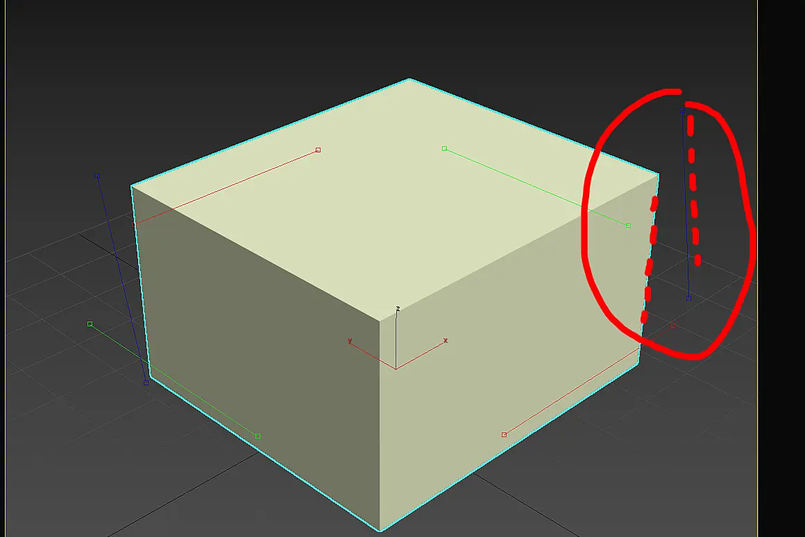

Добрый день. в 2020ом максе у перспективных линий по вертикали(синие линии) добавили какую-то привязку. объекты не выравниваются по линиям в примерно 5 градусах.... может кто знает как пофиксить?
а при большем угле между синими линиями все ОК:

с каждой версией перспектив матч всё хуже и хуже видимо. К сожалению помочь не могу, 2020 не ставил. Можно поставить 2014, там настроить и потом уже в 2020 открыть.

разве не выравнивает не потому что камера кривая будет? в старом максе ставилась кривая камера, потом все равно вид меняла. а тут просто нельзя не правильную камеру поставить, если надо крутить z то выберите другой режим осей

ну вот... обсудили что угодно кроме решения проблемы... а что делать то, если объекты по вертикали не выравниваются так никто и не сказал... а что делать то?!!
