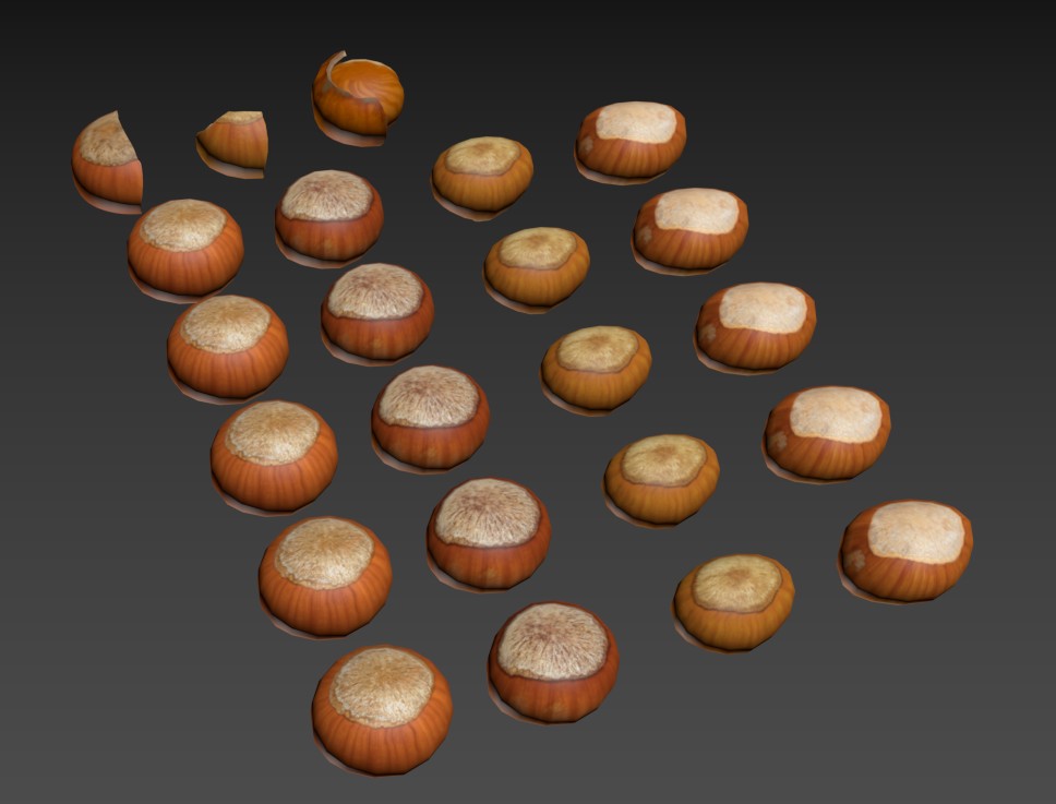

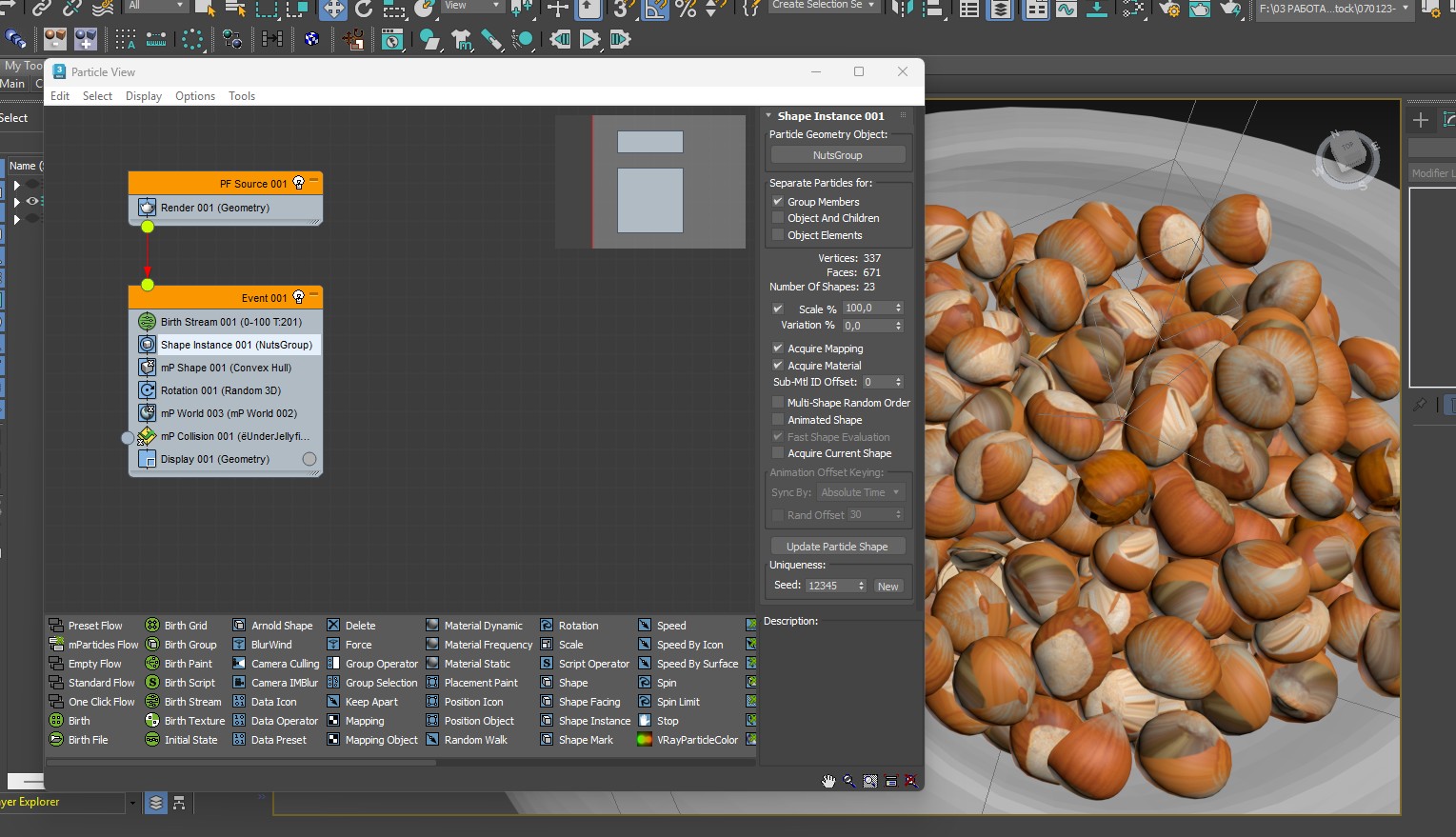

Здравствуйте. Насыпаю в мисочку орешки с помощью PFlow по этому уроку. Но слетают развёртки на орешках. У кого такое было, и как с этим бороться?
Как видно есть орешки у которых развёртка не слетела. И этот слёт развёртки начинает появляться где-то с 15 кадра.

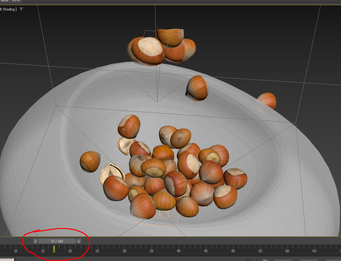

Да. Там ещё хуже - на тех орешках, на которых не слетела развёртка, на мешере вообще на всех орешках всё перемешалось.
Делал на каждый орешек отдельно развёртку.
Вот на 17-м кадре всё ещё нормально, а уже на 18-м слетает.
Пробовал как и в группе, так и сливал всё в один мэш. Без разницы - развёртки всё равно слетают.

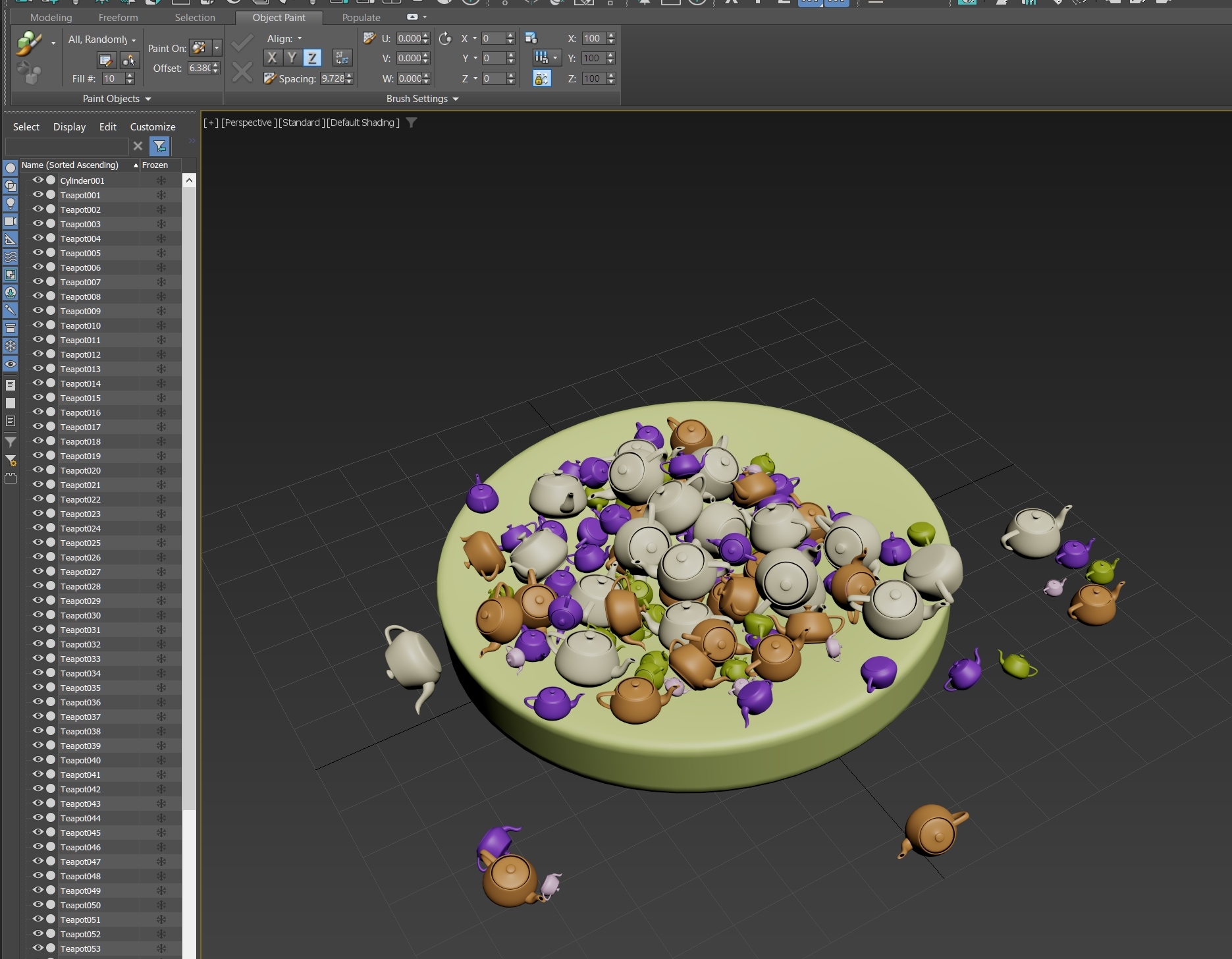

на объекты кинуть massfx модификатор(только на тарелке статик, конкейв - генерейт). встроеным object paint в рибоне раскидать объекты с нужным расстоянием в миске(желательно чтобы не сильно пересекались иначе сильнее разлетятся), с галкой рисованием по созданым объектам и нажать симуляцию в массфх.
