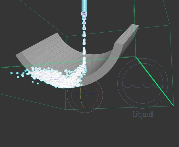

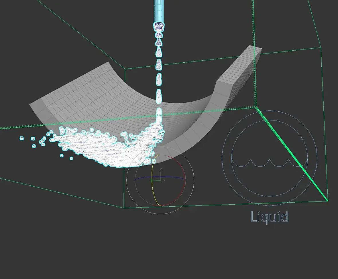

Столкнулся с проблемой - симулируемая вода не идёт в нужное русло, мешает невидимый бокс вокруг.
Но, при создании точно такой же формы, и изогнув Bend-ом все работает как надо.
В чем причина?

Делал, не помогло.
Нашёл решение - сделал накинул по новой бенд на модель, все заработало - не понял в чем проблема.

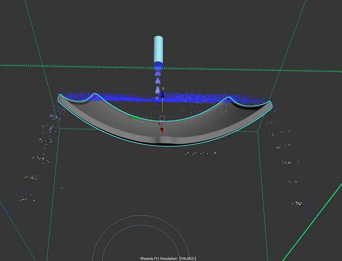

Может попробуйте перемердж сцену, Я сейчас тоже углубляюсь в Феникс, но такой проблемы вроде не было, примерную сценку накидал на коленке скажем так, лоток нарисовал сплайном без бенд, все работает
