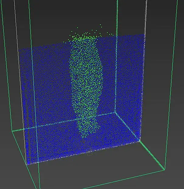

На сайте c 06.08.2013
Сообщений: 1908
Цитата городецкий:
Думал есть возможность какая то встроенная для них.
На сайте c 06.07.2018
Сообщений: 10
Цитата irishman:
Как это сделано?
Сообщений: 1908
Цитата городецкий:
Как это сделано?
я выше написал.
