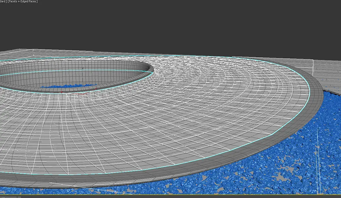

Привет всем. Делаю анимацию фонтана. Сама анимация не маленькая и симуляцию делаю не в 1 подход а по мере освобождения компа. Проблема в том, что когда нажимаю "Restore" что бы в очередной раз продолжить симуляцию, все стартует но слегка с изменениями. Вода после рестарта всегда ведет себя чутка по другому и это очень видно при просчете анимации, особоенно когда делаю много таких рестортов. Сцена не изменяется , юниты всегда проверяю перед стартом . С чем это может быть связано? И у всех ли так? smiley-sorry.gif
Эмитором ставлю объект в фонтане в фонтане. Сам объект в симуляции не участвует
https://www.youtube.com/watch?v=z8EcNk1xDLs& ;feature=youtu.beВот кусочек видео  где наглядно видно проблему. Каждый затык это рестарт симуляции

Withthesoull, сколько стэпс пер фрейм стоит? явно не хватает. ни разу такого не было после рестора.
заанимировано до 40 кадра "4" после 40 "12"

Может это быть из-за эмитора? у меня эмитором выступает геометрия повторяющая полость где должна быть вода. С небольшим отступом от стенок фонтана. Эмитор исключен из симуляции "initial liquid fill"
эмм. зачем оно так? выделяешь полики у геометрии фонтана назначаешь им айдишник дальше в фениксСорсе указываешь что геометрия фонтана это эмиттер ниже указываешь этот айдишник, подбираешь скорость нужную.
сабстэпы обычно не анимируют, разница в точности сима будет видна. взрывы, всплески, колыхания частиц обычно от недостатка точности.
initial liquid fill не исключает из сима ни чего, оно для того чтобы объем первоначально наполнить. в твоем случае это можно сделать внизу где камни.

Понял, спасибо за совет, попробую
