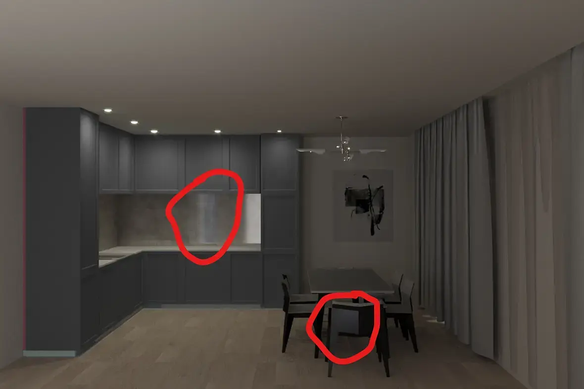

На сайте c 27.05.2019
Откуда эти пятна? Со светом всё хорошо, hdri есть , как убрать это отражение ?
Сообщений: 10825
На сайте c 11.12.2014
Цитата nailgun:
Хитрый приём, конечно, но попахивает извращениями smiley-smile.gif Это лечится подбором значений Hspv.subdivs (30-50) и Interps.Samples (80-150)
Спасибо, помогло!
