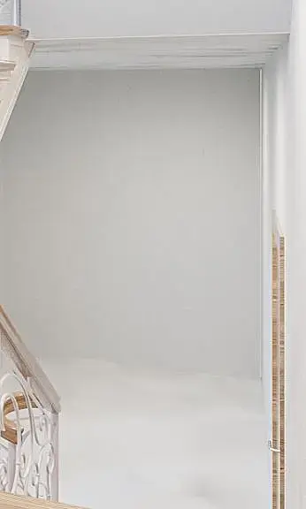

Подскажите , как избавиться? Корона 5 хф2 .  Лайты в форме диска, без иес, единственное - параметр дайрктион на 0,4 посталвен. Все.  Изначально были сняты галки прямая видимость и затеняться от других ис. Подумал из-за них, вернул все галки  - не помогло.....  лезут эти пятна и все....

попробуйте uhd precision повысить

Попробовал, до 10, не помогло....  Вобщем материал там  на стенах, от Сигершейдерс ХС.  Краска , в качестве бампа - нормал бамп. Отключил бамп - и все прошло.....    Странно почему на стенах тогда пятен не было,  они тоже в том же материале что и потолок...  Странный глюк который вылез только на потолке и полу при включенном бамп с нормал мэп.   Геометрия из архикада.  Может в этом дело?....

Гамма поди...

viktortosh а маппинг то настраивали у стен и потолка?

Вот об этом тоже подумал. Назначил мэппинг с реал ворлд - стало хорошо (материал тоже реал ворлд). Правда потом я его убарл - и все равно  хорошо осталось.... Так что  чудеса.  Не понятно что помогло.  Еще бэкфейс кулл до мэппинга включал - у всех нормлил смотрели куда надо. Проверли не слиплись ли полигоны - тоже все в порядке. Ожидал что уберу мэппинг и вернятся глюк - а он не вернулся...).   Спасибо всем за советы, будем надеяться что дело было в забытом мэппинге.  (Просто проект был срочный, в панике создал тему.)
проверить геометрию и материалы.
