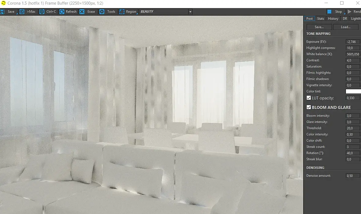

Очень нужна помощь. При черновом рендере появляются непонятные пятна на стыках. До этого был Вирэй, но все материалы были изменены на Корону. Не знаете как можно решить эту проблему? Срочно надо!

В настройках короны поменяй GI vs. balance на 25 или выше

не поменяй, а сбрось все настройки на стандарт "reset setting", а то искать долго будешь. там еще в другом месте настройки могли слететь.

Спасибо большое!!! Проблема решилась!
