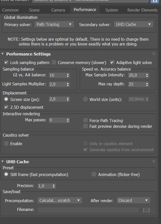

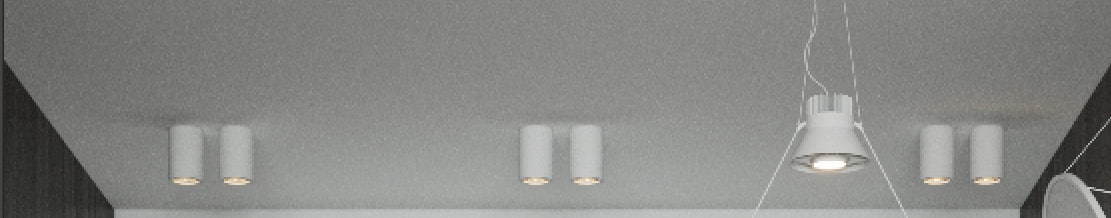

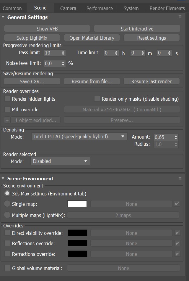

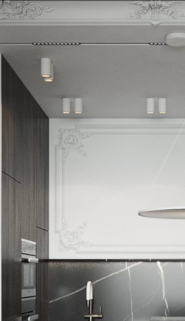

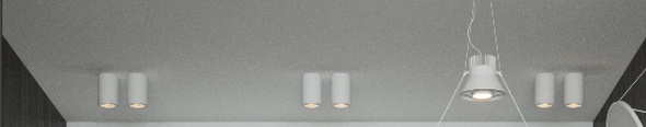

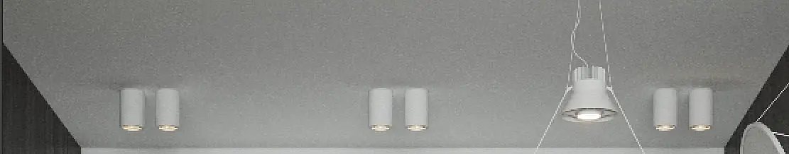

Подскажите, пожалуйста, как избавиться от этих пятен вокруг спотов
если споты убрать то и пятен нет

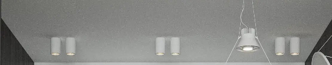

ниже все источники света кроме неба выключены

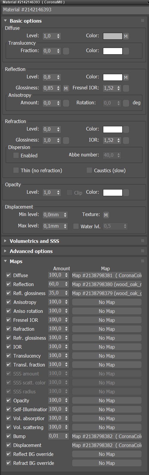

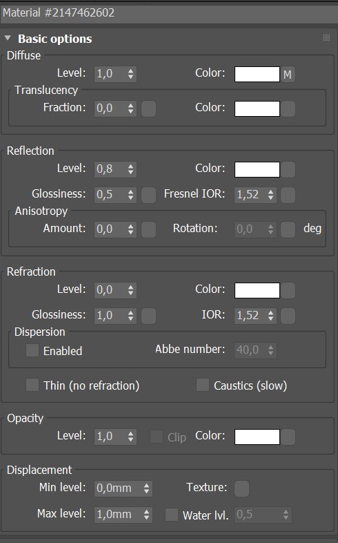

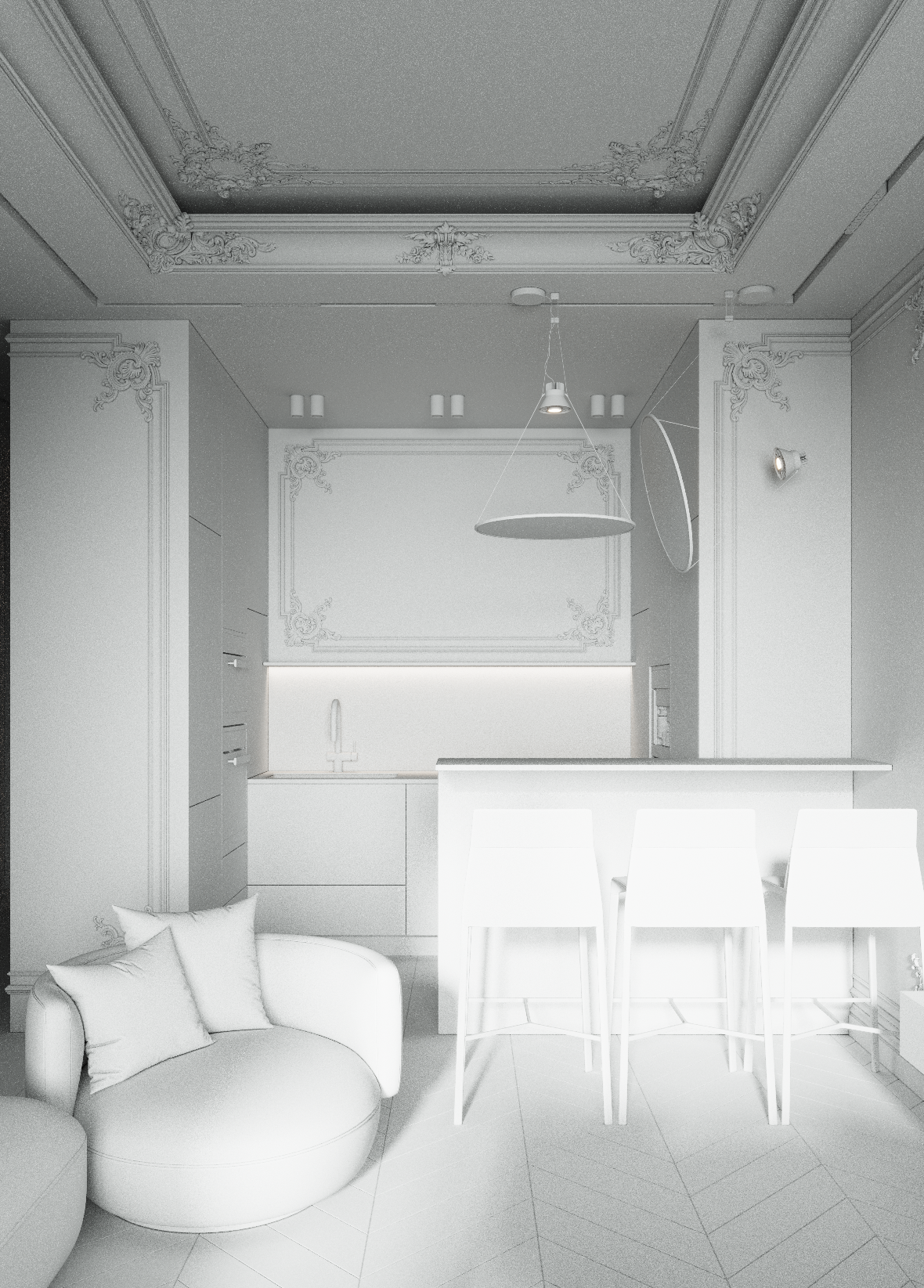

методом тыка сделала вывод что проблема в материале кухонного фасада, ибо когда я убираю их, то пятна исчезают, но в материале спотов и потолка низкая глянцевость и на нем по идее не должны так сильно отражаться другие материалы, в материале фасадов тоже вроде как все ок
ниже видно что когда текстура единая то пятен нет (и с геометрией потолка и спотов все ок)

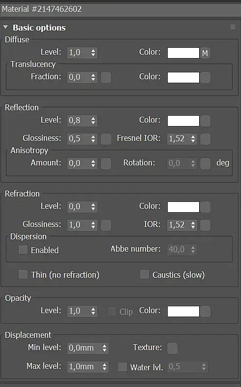

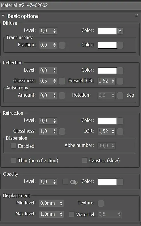

материал потолка и спотов

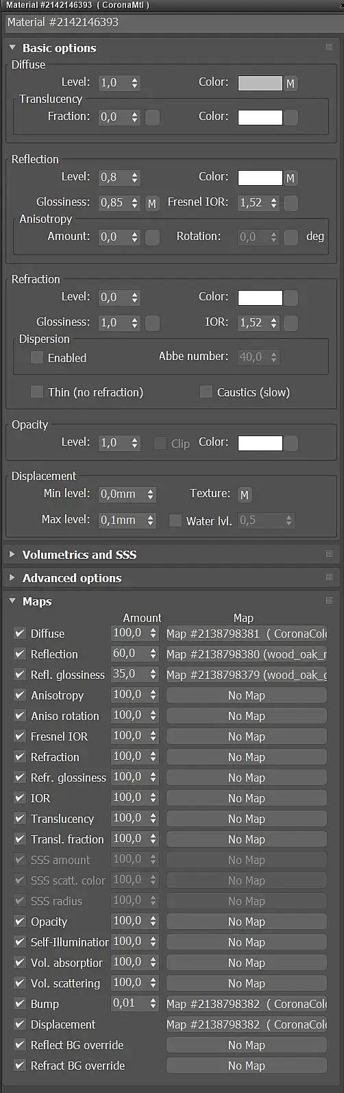

материал фасадов кухни

у Вас в сером варианте споты выключены, Вы пробовали отключать их в цветном? мб у них лайт криво настроен, что порождает эти артефакты
На сайте c 28.11.2012
Сообщений: 795
Не в материале проблема...
Выглядит так, как будто фасад слишком засвечен и по сути становится большим софтбоксом (светильником), от которого и образуются тени в противоположном направлении и засветы там, где от суммируется отражение света от тубусов светильников.
Нужно вычислить "паразитный" свет и либо отрегулировать его яркость, либо убрать фасады из его освещения
