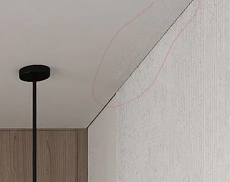

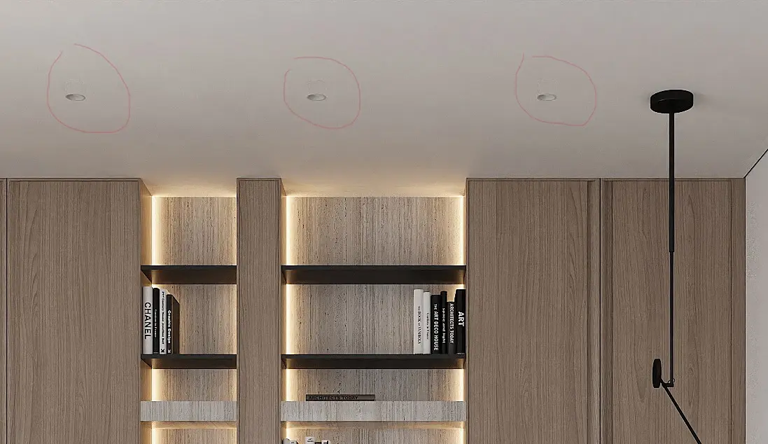

Ребята, возможно кто-то сталкивался... На потолке видны очертания внутренней части светильников. Или например на стене, рифленая текстура уходит из зоны видимости под потолок, но видны ее очертания. Как будто просвечивает. В чем здесь проблема?

У материала потолка нету никакого параметра прозрачности? (Opacity? Translucency? Refraction?)

Нет, там все норм

Возможно, на потолке нужно добавить толщины. Если есть свет снаружи, внутренная сторона плоскост (потолок) может пропускать свет

К сожалению не помогает( Спасибо! Дело в том, что такая штука иногда происходит не только с потолком,  а в разных местах, к примеру, сквозь кресло видны такие вот объемные очертания предметов за стоящих за ним, или сквозь диван очертания паркета... Вот здесь на картинке видно. Чем больше pass, тем менее заметны очертания, но они не исчезают совсем)

У меня такое было при интерактиве короны, я нвидиа денойз использовал. Было с материалом штукатурки многослойным.
В итоге рендерил без интерактива.

Да, действительно дело в nvidia denoiser, при его отключении пятен нет) Но есть шум) merge в новую сцену с новой короной не помог. Скажите пожалуйста какая у вас версия макса и короны

NVidia Denoiser действительно чудит подобным образом от случая к случаю, но! Только при небольшом кол-ве пассов/высоком уровне шума. В процессе просчета картинки артефакты сходят на нет. В первые минуты рендера - бывает. Так или иначе, если задача рендерить очень быстро - альтернативы тонет, разве что Intel (он еслишо и на АМД прекрасно работает), в принципе, те же яйца в профиль, мне даже меньше нравится (и накладывается не интерактивно, а только по завершении просчета).

К сожалению в процессе просчета артефакты не уходят. Intel делает чище но все равно не до конца. На картинке как раз он

Рыжийя для сброса просто выбрать другой рендер, скайнлайн или врей, а потом обратно корону. Либо в первой вкладке короны reset setting нежать.

freys2011 Спасибо, сделала. Артефакты на месте)
freys2011 Получилось!))) Еще раз проделала процедуру со сбросом настроек, перезагрузилась, и все норм теперь) Спасибище!!! smiley-smile.gif
