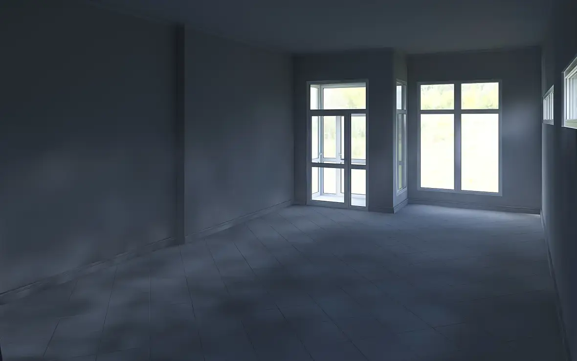

Ребята, подскажите кто знает, где что покрутить, что б исчезли пятна

Раскажите лутше что Вьі крутили чтоб они появились?

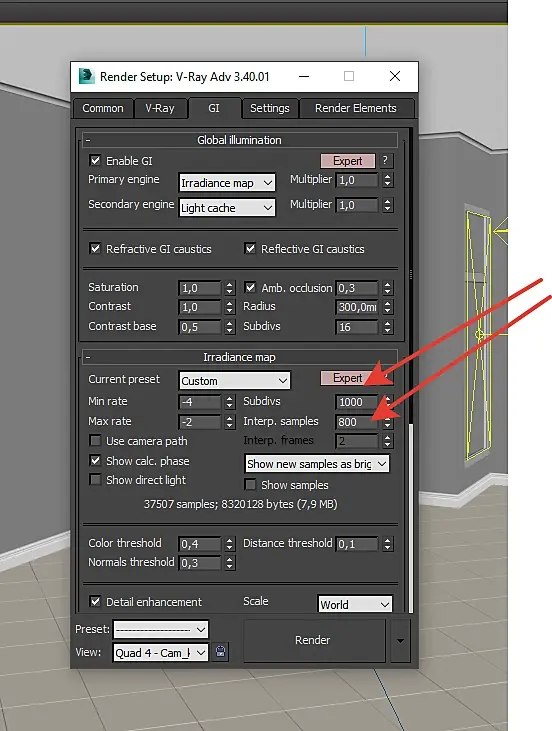

Покажите настройки

пятна пропадают только при таких значениях, но время рендера значительно увеличивается

Исключите стекло из освещения и лайтов. Ну и возможно геометрия стен неверная. Такие цифры в ирмапе смертеподобно)))
В сермате прогоните сцену и посмотрите как будет

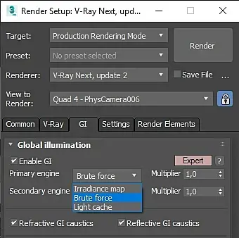

если Вы используете Dome Light или карту HDRI на Environment для освещения интерьера, то используйте Brute Force, как писал выше Yehat.

116
Цитата geodez:
Цитата kry: Цитата zetserg86: Раскажите лутше что Вьі крутили чтоб они появились? и правда , выглядит как тема из прошлого xD включите brute-force и не мучайте ирмапу)
што это такое и где оно находится? )

Цитата Alek.Sander:
благодарю!
