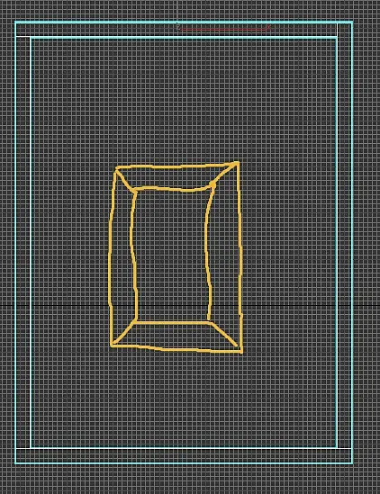

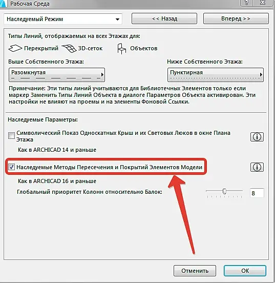

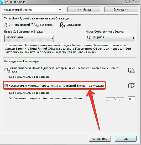

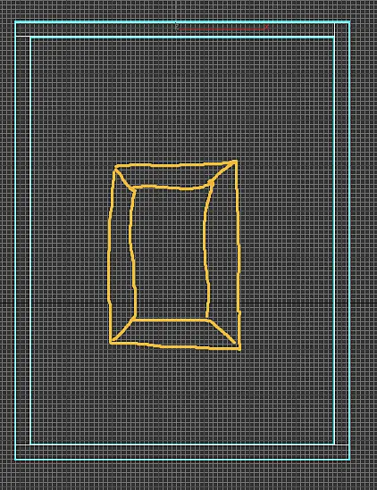

Подскажите - можно ли как то сделать чтобы стены , которые приходят из Архикад, сытковались под 45 градусов? Чтобы потом проще было делать weld и удалять дублирующийся полигоны в углах.  Либо может есть автоматический способ исправления модели? Как то обойтись без резов, детач, и удалений дублирующихся полигонов вручную...
Сообщений: 5387
Меню Параметры--Рабочая Среда Проекта--Наследуемый Режим..
На сайте c 12.06.2014
Сообщений: 75
Спасибо!!!
Раз мед, Так и ложкой - как бы еще поудалять дублирующиеся полигоны...
На сайте c 29.12.2019
Сообщений: 39
Цитата viktortosh:
Спасибо!!!
дублирующиеся полигоны можно удалять с помощью плагина SINA (sculpt). Там же можно разбивать больше модели по материалам и по material ID. А также массово аттачить геометрию по тем же материалам) Кажется очень удобна штука, хотя сам только начал с ней работать
