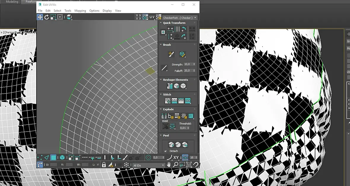

Есть модель с разверткой, и такая же  но помятая в мудбоксе. количество полигонов одинаковое, разница толкьо в складках. как перенести развертку с первой на вторую?через Unwrap и mudbox выходит вот такое 8(http://prntscr.com/86y4e2

В муде есть импорт UV
Для этого модель с развертками - экспорт из макса в FBX (obj бывало лажало). Далее в Маде модель опускаешь на самый низкий уровень сабдива, File-Import UV, указываешь тот FBX.
Ответил более развернуто, кому-то пригодится.
Ответ именно на твой вопрос - используй FBX

спасибо, но я вкурсе как импортировать развертку в мудбоксе.. выходит такая же лажа чего тоsmiley-wacko.gif
http://prntscr.com/86ytnm
может тут что то не атк ставлю?

морф делает месиво с модели 8(
На сайте c 06.08.2013
Сообщений: 1909
ни как, заново разворачивай. если морф месиво делает значит нумерация вертексов не та что раньше.
по этому, наверное, и мудбокс криво переносит 8(
