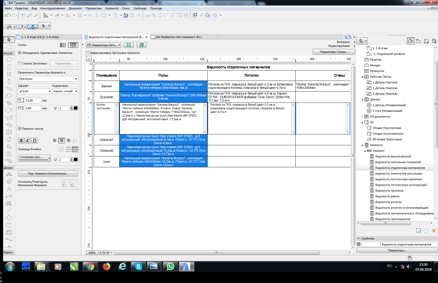

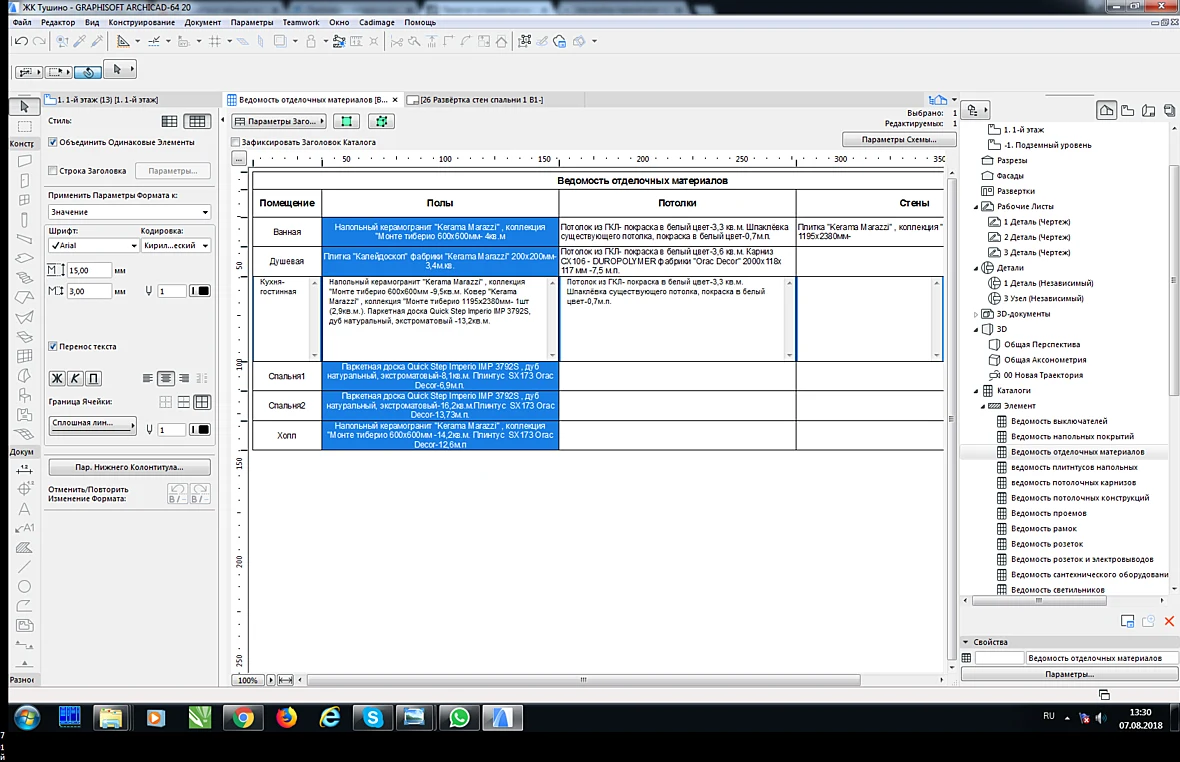

Ребят, никто не сталкивался с таким глюком. Заполняю таблицу ведомости отделки. Написала в графе, какой пол, количество. А плинтус написать не могу. Набирается только первые две буквы и всё. Первый раз я с таким сталкиваюсь. Думала, может слои какие закрыты, открыла все слои и всё равно ничего не выходит.
Может где лемит в таблице архикада на количество символов есть?
Сообщений: 5361
Ang скрин покажи.
Где заполняешь? что заполняешь? Какая версия?
На сайте c 30.07.2007
Сообщений: 312
Орел
архикад 20
именно почему-то в самой широкой графе
То есть такое чувство, что установлен лимит на количество символов.
Оказывается это недоработка разработчика http://forum.cadstudio.ru/index.php?topic=32510.0  Так что пришлось мне в самом макете сверху таблицы писать.
