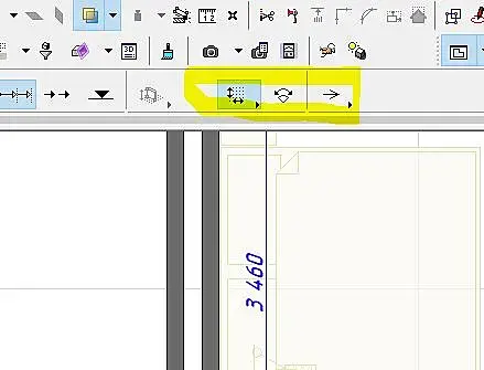

Возможно будет полезным информация. Та же ситуация была с размерами, что ни делаю, размер не проставляется. Думала все слетело. Посмотрите вариант простановки размеров. Если вы ставили размеры по дуге и забыли переставить на вариант "Любое направление", то размер линейный не будет ставиться.
Вот спасибочки!!! Это как раз мой вариант! И главное, я же знаю эту тему! Но не сообразила, потеряла 2 часа времени на решение...
И хоть бы программа хоть намеком показывала, что надо переключить. И полно таких ситуаций постоянно.
