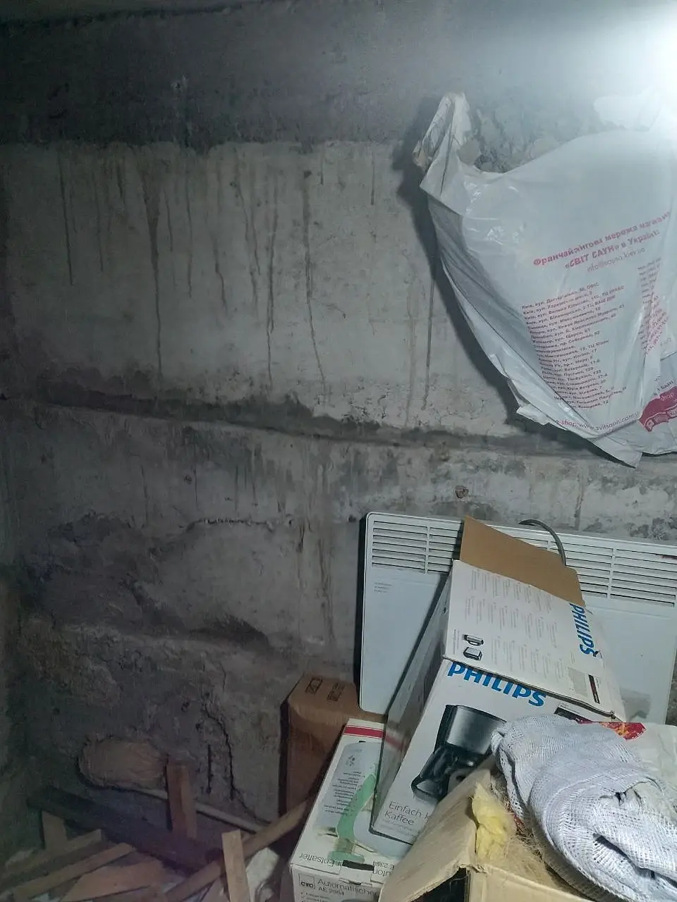

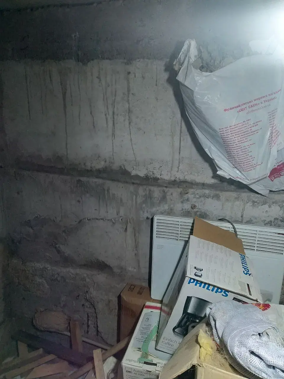

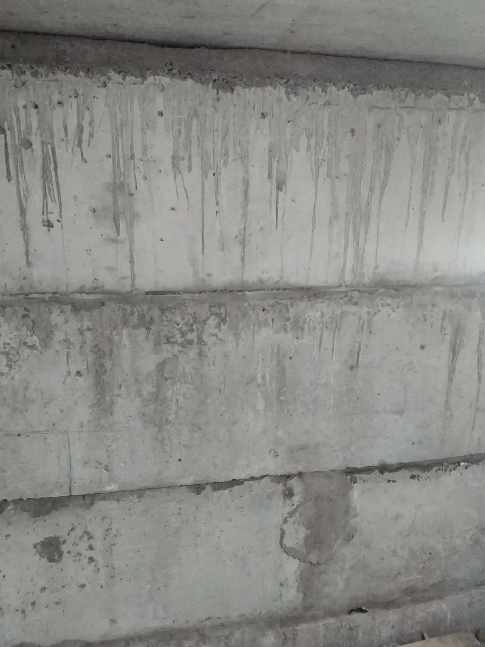

Уважаемые форумчане, нигде не могу найти схему пирога отделки в ванной комнате.
Заказчик хочет в подвальном помещении сделать что то между сауной и ванной, стены там кривые, но то выровнять понятно. Не могу найти схему самой последовательности слоёв и размеров этих слоёв. Может кто знает где найти такие схемки можно?
