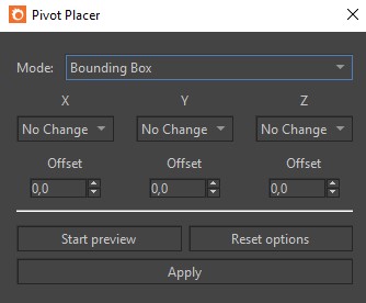

Кнопка это шляпа, долго и неудобно (даже в Короне есть пивот плейсер).
Center Pivot можно повесить на Alt+C. Но это тоже половина решения. Он практически никогда не нужен в середине меша.

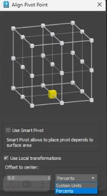

Это всё есть в Soulburn scripts уже сто лет как. Я в поисках скрипта, кода, который просто ставит пивот вниз, чтоб на клаву его повесить.

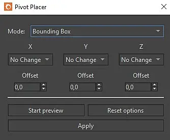

А так у меня и в короне есть окно, куда потыкать можно. Без плясок с квн и истерик автора скрипта на весь экран.
Сообщений: 4269
Yehat, держи, они все равно бесплатные, кукухой везде сейчас поехали)
https://www.mediafire.com/file/8ir177qtvoav8v4/KstudioScripts.zip/file

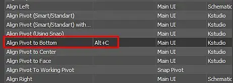

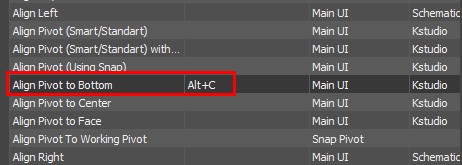

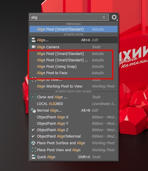

Yehat, в поиске на X есть его команды, они без интерфейса работают, там же скорее просто скрипты запускаются в интерфейсе и их можно повесить на клавиши
Сообщений: 16842
О да! Там есть отдельный скрипт на это! Спасибо!
С группами не очень работает, ставит вниз и вбок. Но хоть что-то.

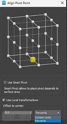

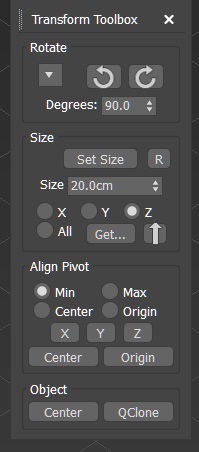

Yehat, Лол оказывается в максе все давно есть) проверил на группах работает
Edit > TransformToolbox
Сообщений: 16842
Да есть, конечно, но это опять слишком много лишних нажатий и движений мышкой. И все другие положения пивота, кроме как внизу посередине, нужны раз в сто лет.
Блин, спасибо ещё раз! Это мне год жизни прибавит, и ведро нервов сэкономит, не меньше!

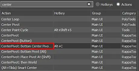

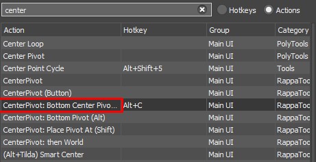

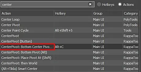

Кто знает, как сделать так, чтобы пивот ставился не в центр меша/группы, а в низ?
В рапа Тулсе есть много чего . Я на кнопку Клавы  такую функцию повесил . Центр  низ
Сообщений: 16842
ща заценю тоже
оу-е! оно! работает с группой нормально! спасибо!
