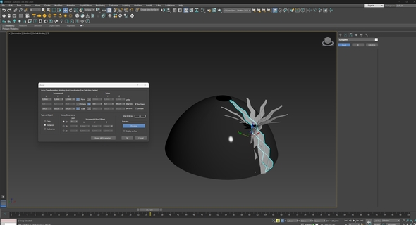

Здравствуйте, не могу передвинуть Pivot Point, большие стрелки появляются, двигаются, а маленькие остаются на месте и ничего не происходит. Делаю чешуйку на куполе и нужно прокрутить на 360градусов по центру, а точки привязки у всех обьектов не в центре.

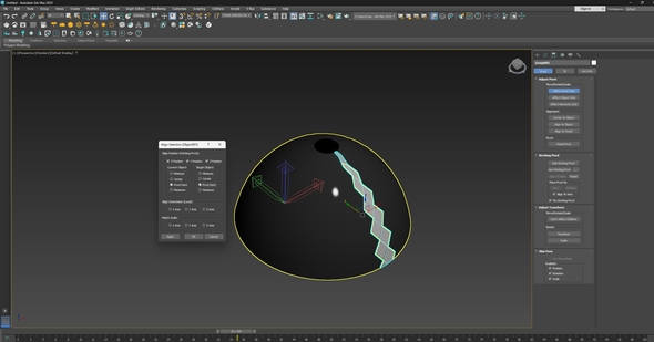

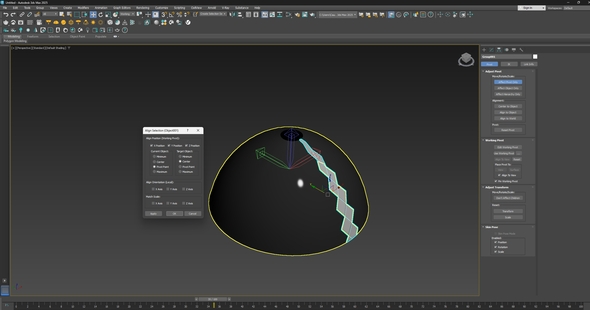

Выбираю чешуйки, затем функцию Allign - нажимаю на купол
и ничего не происходит, пробовал менять current object галочки и target object

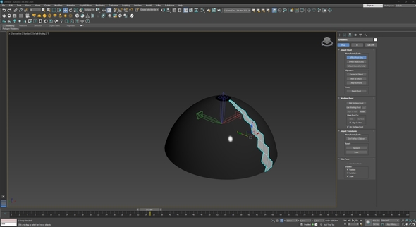

Большие стрелочки меняют местоположение, а основные маленькие остаются на том же месте, хотя в гайдах у людей двигаются
Чешуйки делал вот по этому гайду https://www.youtube.com/watch?v=NzKUmWJbCsQ , у него все передвинулось почемуто
А у меня только так почемуто
Подскажите может я както не так двигаю или что вообще сделать чтобы передвинуть маленькие стрелочки на центр и прокрутить на 360

waeefaawefaew, Вы меняете рабочий пивот
не утверждаю, но, думаю, проблема может быть в этом.
попробуйте менять пивот View
На сайте c 06.02.2012
Сообщений: 922
Ещё стоит использовать центр объекта, вместо указанного piviot
нужно поставить "по  объекту"

Ситуацию решил просто нажав Use working pilot, и передвинув его все сделал
