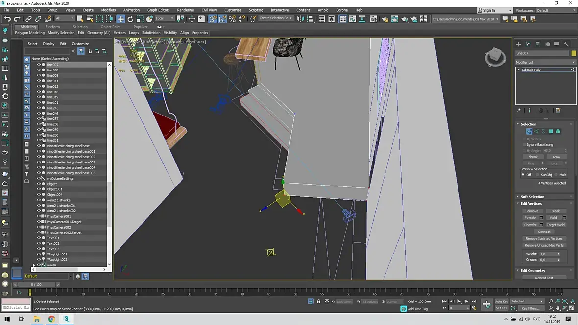

Впервые столкнулась с таким явлением в максе, при работе в эдит поле, выделяя несколько точек пивот привязывается к одной из них и дальше объект подифицируется по осям таким кривым образом. Объект очень криволинейный, но и working pivot в другую сторону повернут, не понимаю исходя из чего при выделении точек пивот на них смотрим в непоняятную сторону... И может кто знает хорошие видеоуроки в которых раскрыта тема работы с пивотом на очень кривоугольных объектах?

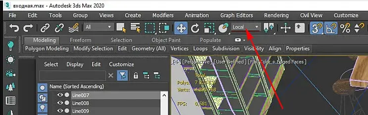

view поставьте в этом окошке, если я правильно понял.
На сайте c 23.02.2019
Сообщений: 15
хотя нет... один раз помогло, а потом пивот опять гулять начал

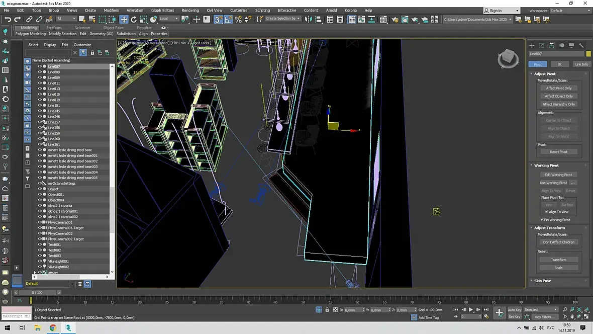

Выделите проблемный объект, и нажмите Reset selected
