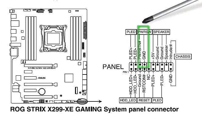

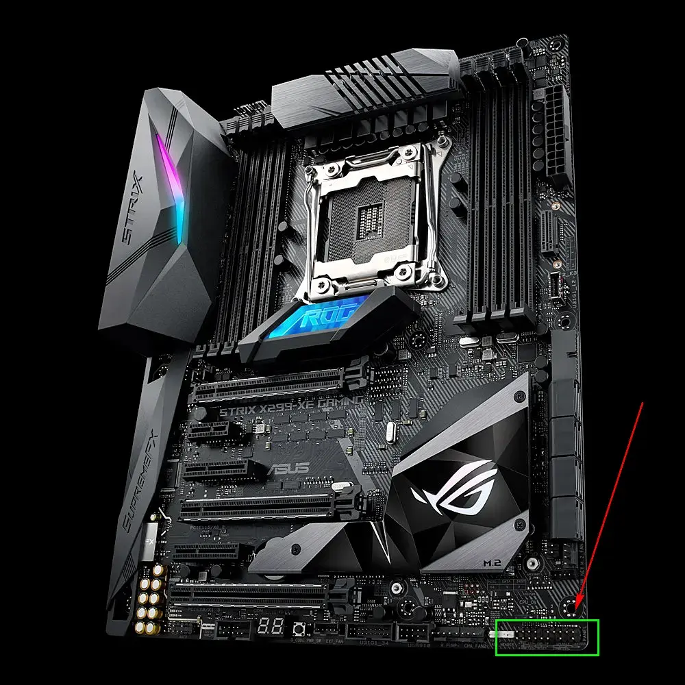

Отверткой умеете запускать комп? Это когда замыкаются контакты кнопки power не кнопкой, а отверткой. Посмотрите как ведет себя тогда комп на старте. Если исчезнет проблема, значит кнопка.
Повторю - ПК может стартануть через несколько секунд после нажатия. То есть не с 5го-10го нажатия, а с первого, но спустя время. Проблема не в кнопке)))) Но спасибо за совет
