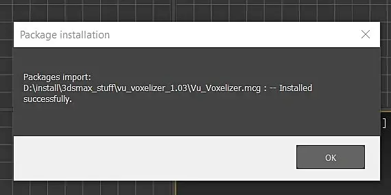

я только его поставить затрудняюсь. он в формате .mcg
разобрался

Перетащите в окно макса файлик, и потом ищите в модификаторах.

это не так. надо через Max Creation Graph открывать. это типа пресет
