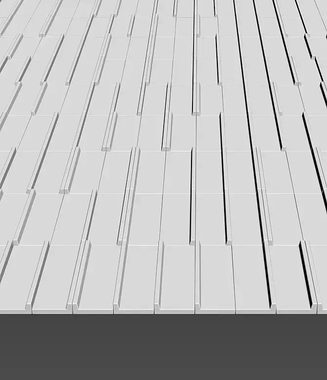

Вот допустим есть 2 (или 3) модели, как их быстро рандомно разложить на плоскости?

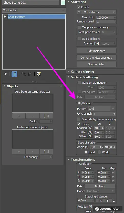

Ну так скаттер как-раз для этого же и создан. По одному клику добавлять/удалять модели из набора. Правда не сможете легко менять точечно модели.

А скаттер разве не хаотично раскидывает? Мне нужно в "ровную сетку", но чтобы модели вращались\зеркалились хаотично
Или я что-то путаю - не могу найти кнопку в скаттере отвечающую, чтобы сделал ровную раскладку... подскажите пожалуйста

Делает и хаотично и в сетку. Выше как раз показали

О спасибо огромное - вроде оно самое! Попробую с параметрами разобраться

Если регулярно - то вот в этом режиме настраивать.

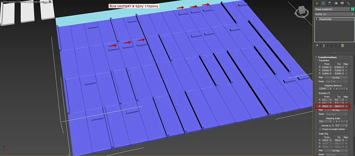

На сайте c 29.07.2007
Сообщений: 323
Saint-Petersburg
29.12.2022 12:19
Цитата Evilis :
Можно по UV map. Рандом плашек по Rnd seed. Можно использовать еще и Frequency.
Эх, как понял он их не вращает и не миррорит (все плашки смотрят в одну сторону)
Как только вбиваю Rotate по Z то все плашки рассыпаются
Получается Скаттер только рандомно раскладывает плашки, а отзеркалить хаотично нельзя?
На сайте c 13.06.2015
Сообщений: 920

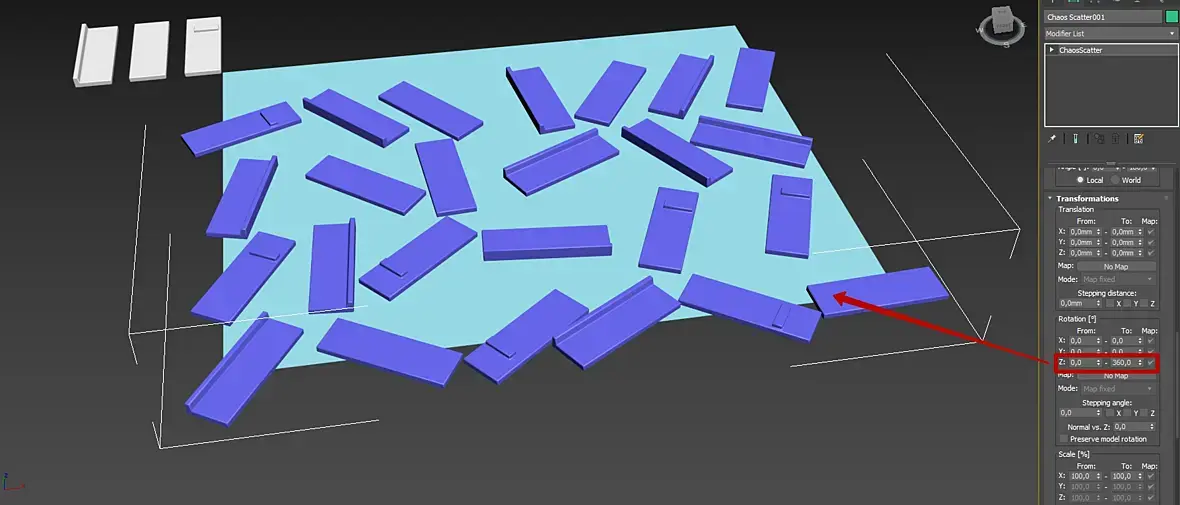

Ukraine, Kyiv
29.12.2022 12:29
Поворот от 360 до 360 градусов. Изменение нулевое, вот он и не вращает. Надо от 0 - 360. Scale -100 до +100.
Вот только нужен еще один параметр , шаг. Который укажет что поворот может быть только с гагом 180 градусов. А scale с шагом 100.
А то так он вообще рандомно все разложит.
Сообщений: 323
Saint-Petersburg
29.12.2022 12:35
Нет тут дело в другом - если вбить отличающиеся параметры вращения, то вся плитка "разваливается"
Т.е. получается - вращать рандомно ВООБЩЕ нельзя - нужен параметр миррор, чтобы плитки зеркалить вверх\вниз - вправо\влево
Потыркал - вроде нет такого параметра(
Эх скаттер оказался почти идеальным инструментом, но к сожалению в параметрах рандомизации не оказалось параметра миррор вверх\вниз - вправо\влево

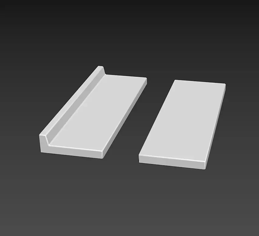

Сообщений: 17132
29.12.2022 12:37
ну трагедия)))) добавьте в скаттер ещё один тип плитки - отзеркаленный
Сообщений: 323
Saint-Petersburg
29.12.2022 12:39
О спасибо, чет мозг в эту сторону вообще не сообразил)
Сообщений: 2989
29.12.2022 12:39
добавь в скаттер зеркальные элементы
