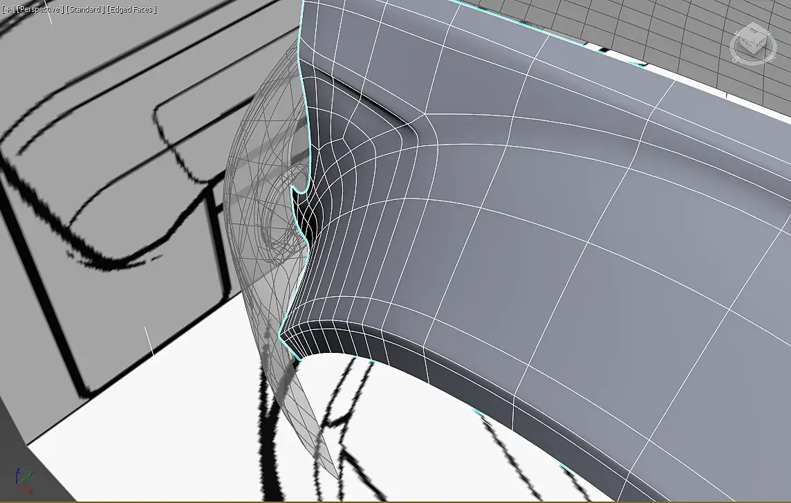

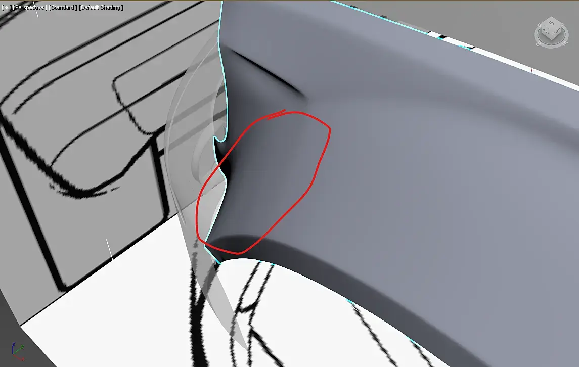

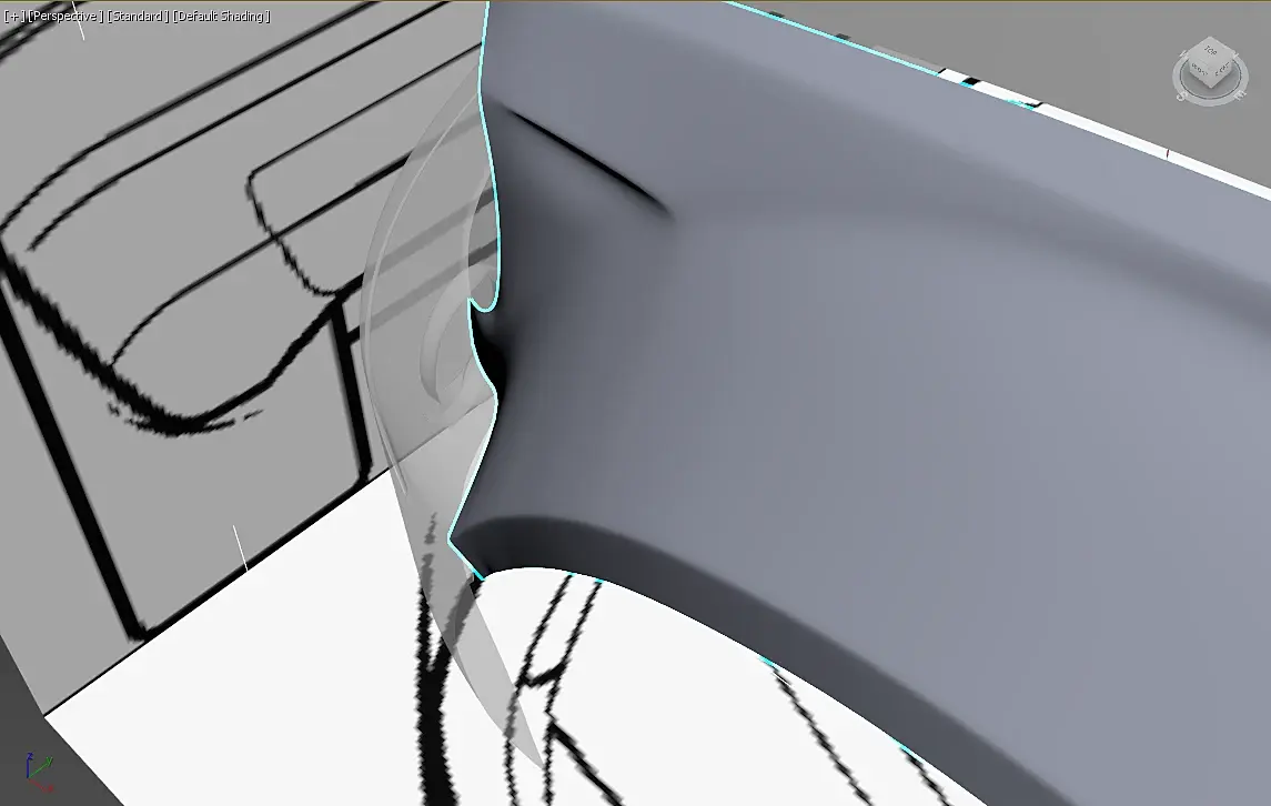

Добрый день everybody.
В настоящий момент я моделирую крыло автомобиля. В той области где плотность эджей большая, сглаживание образует волнистость. Могу ли я использовать какие-то способы автоматизации, чтобы выровнить эти точки по окружности? Или мне просто нужно нарисовать сплайн и сделать все руками?
На сайте c 08.08.2009
Сообщений: 420
Новосибирск
Ну можно  relax'ом, но там вся сетка поползет от скругления. Вообще изначально надо моделить так, чтобы вот таких переломов не было (опять же правильная топология). Сейчас по мне там Вы что-то наворотили.

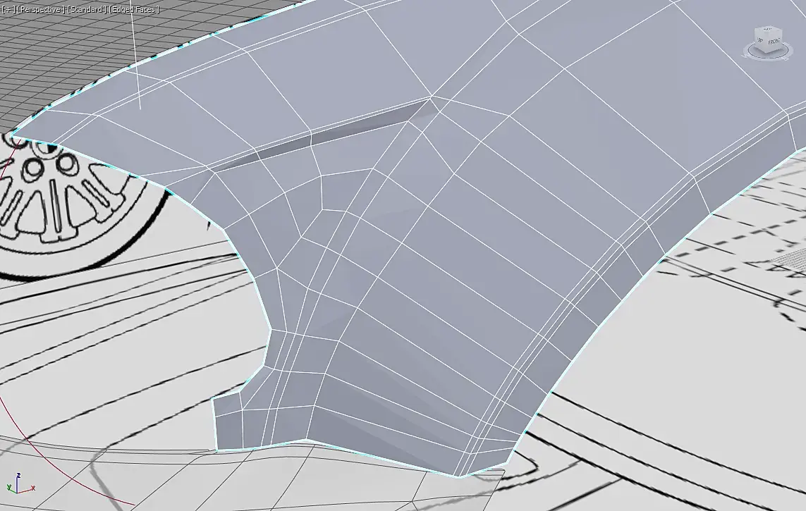

Чтобы точно не возникало никаких сомнений, про какие волны я говорю, вот картинка.
Цитата Zolty:
Уберите лишние едж коорые переходят на крыло, тогда ступеней не будет.
Но тогда будут треугольники. Причем треугольники, подходящие к изгибу.

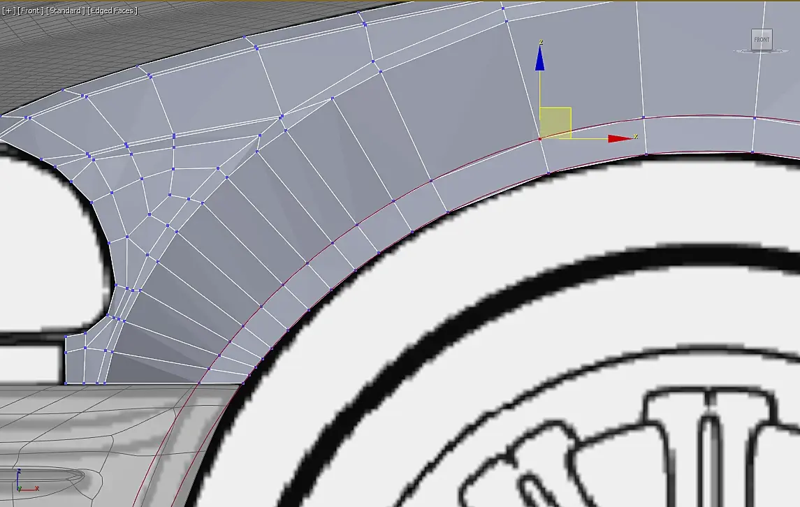

Цитата sunx35:
Очень плотная, неравномерная сетка с кривыми ребрами. Особенно в арке где колесо. При сглаживании у Вас будет волна. Старайтесь делать равного размера полигоны.

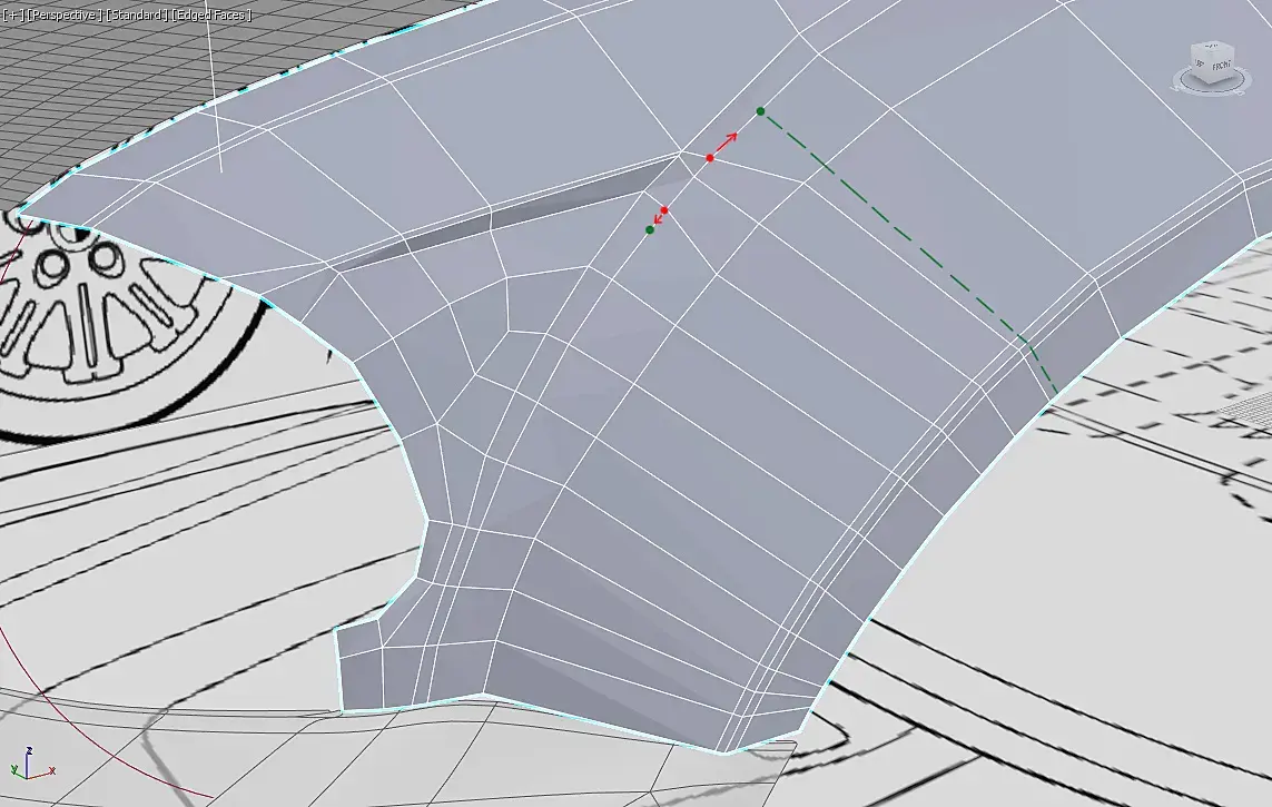

Возможно поможет применение команды Set Flow к рёбрам, образующим закругление, и они займут положение обозначенное зелёной пунктирной линией. Желательно пройтись по всем этим группам линий, чтобы выравнять сетку.
На сайте c 24.01.2019
Сообщений: 32
Novosibirsk
... и Вы выигрываете приз зрительских симпатий! Это именно то, что я имел ввиду ) Не совсем идеально, но пока что самое близкое к правде.

Спасибо за совет, но, я понимаю почему идут волны. Я спросил, как исправить быстрыми способами.
Set Flow неплохо выравнял расстояние между точек (между эджей), хотя и с погрешностью. А вот формировать дугу все равно пришлось от руки, по сплайнам)
