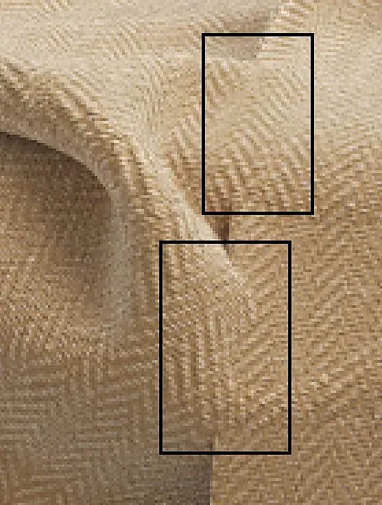

Добрый день! Столкнулся с проблемой. Допустим, я сделал ткань в marvelous, потом я перекинул ее в 3ds max и добавил ей толщину. И некоторые участки ткани входят друг в друга, как этого избежать?

Думаю, что пара скриншотов увеличила бы шансы на получение помощи. А так сидеть и гадать чего у Вас там куда входит, ну такое себе...

руками как вы имеете ввиду? soft selection-ом не получается

Вы у Shell поставили галку "Straighten Corners" ? при таких складках и этой галке проблем быть не должно.
Как вариант дайте толщину в обе стороны

В марвел симулируется с толщиной сразу, в макс экспортируется уже готовая модель с толщиной и красивой разверткой.

а как делать толщину в марве?

По этим скринам ничего не видно. Киньте сетку.

вам не надо делать толщину в марфе для самой ткани, нужно выставить параметр Thickness Collision соответственно той толщине, которая будет у будущего пледа.
находится он в Simmulation Properties. По умолчанию имеет значение 2,5, вам надо выставить больше, например 5 или 7 или 10.

ясно, не знал об этом, большое спасибо

Вот так экспортирует марвел с толщиной.
В настройках экспорта ставим галочку Thick

Да зачем это? Там сама ткань плохо просимулирована, а не в модели дело.

Дак нужно заново просимулировать и экспортнуть с нужной толщиной - всё.

Rolan05
Остался файл марфы с пледом? Если да - открывай его, ставь толщину коллизии 7 и просиммулируй. Это решит проблему.
