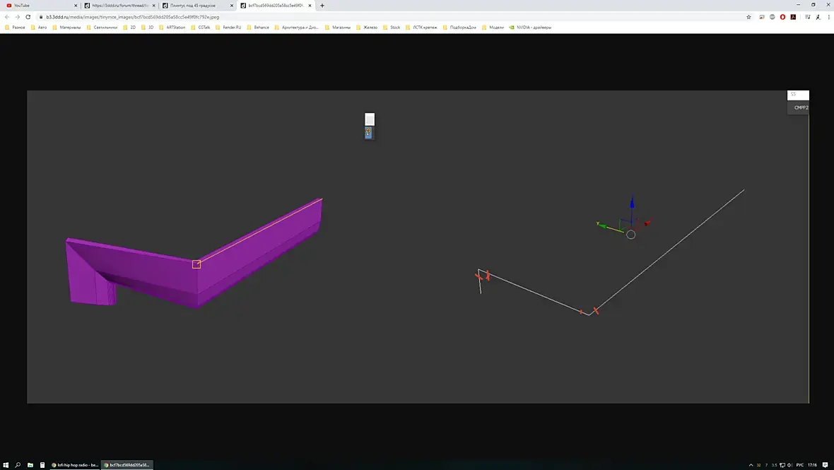

Да просто добавить точек на каждом из поворотов и не будет выкручиваться.

На сайте c 16.03.2016
Сообщений: 2225
Цитата versatti:
Ну так ни один человек с "нормальной подготовкой" ничего не смог сказать, лишь 90% бесполезного флуда, разговоры ни о чем.
ппц.. потому что вы к вопросу вместо сцены или хотя бы скрина с настроками модификатора выкладываете невнятную картинку. Экстрансенов тут нет и никто не знает, каких галок вы понаставили. По дефолту всё работает, как надо.

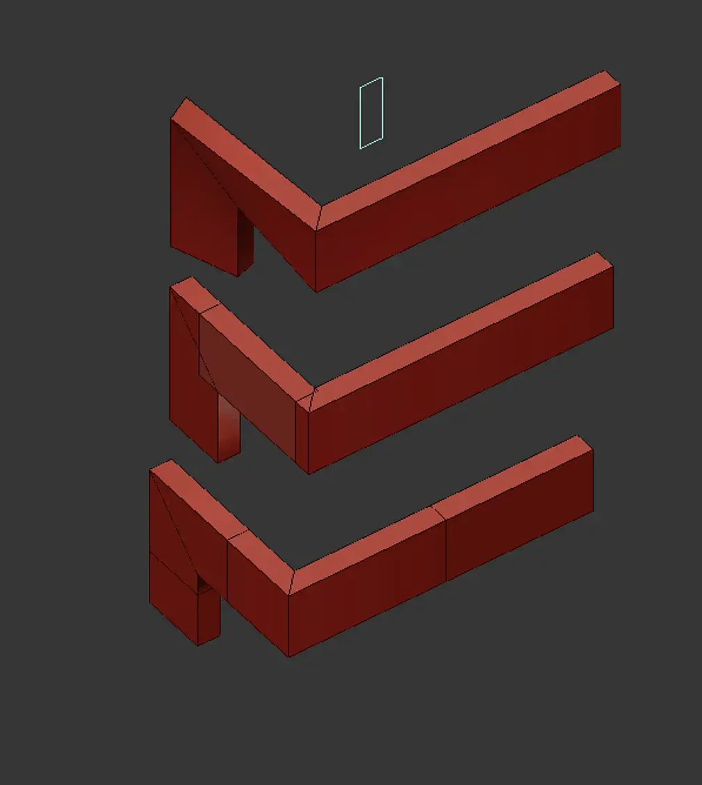

Запиливаю под любой градус эти все ваши плинтуса и цоколя и багеты обычным "Symmetry". Быстро и эффективно.
Сообщений: 7005
Цитата kikosmontana:
выше было сказано, что нужно сделать...но читать видимо не научились, зато умные речи толкать мастера.
Вас устраивает результат который дает метод точек? Хм... странно. Я его попробовал, и полученный результат меня не устроил (на рисунке в середине), а вот вариант решения найденный versatti (на рисунке нижний) работает идеально.
У меня по дефолту свип корректно работает только если сплайн находится в одной плоскости. Любой изгиб во второй плоскости приводит к скручиваню. На скрине простейший сплайн из 3 сегментов, все вертексы корнер, все углы прямые, профиль - ректангл, однако итоговую форму крутит. И только после снятия галок оптимайз и адаптив я получаю вменяемый результат.
Кстати, кол-во шагов интерполяции не обязательно ставить один, работает с любым количеством, надо только следить, чтобы не возникало самопересечения еджей как в случае с дополнительными точками.
