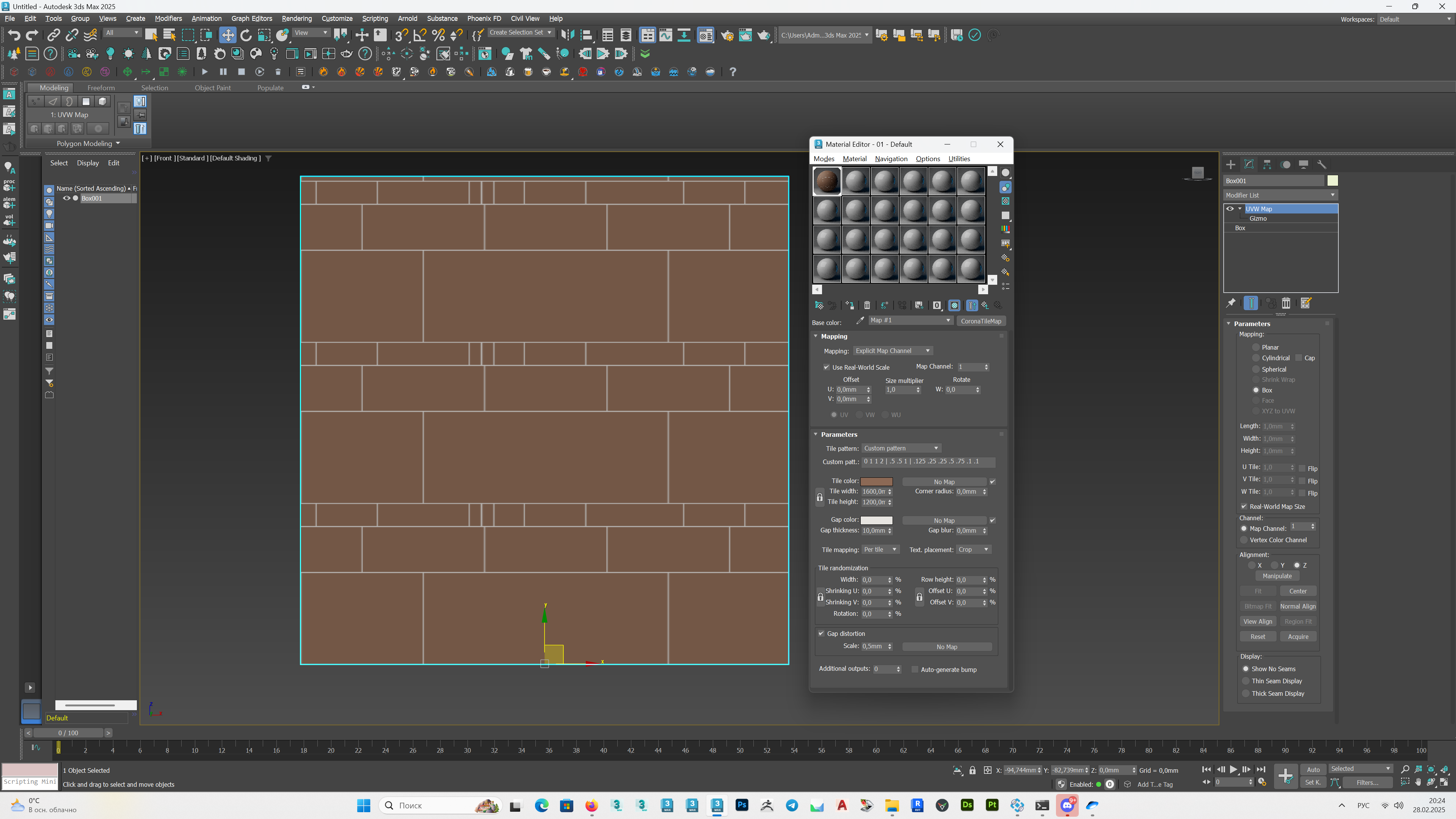

Всем доброго вечера! Помогите пожалуйста разобраться в Corona Tile. Я вроде методом тыка смогла разобраться в ней, но что-то все равно не очень..

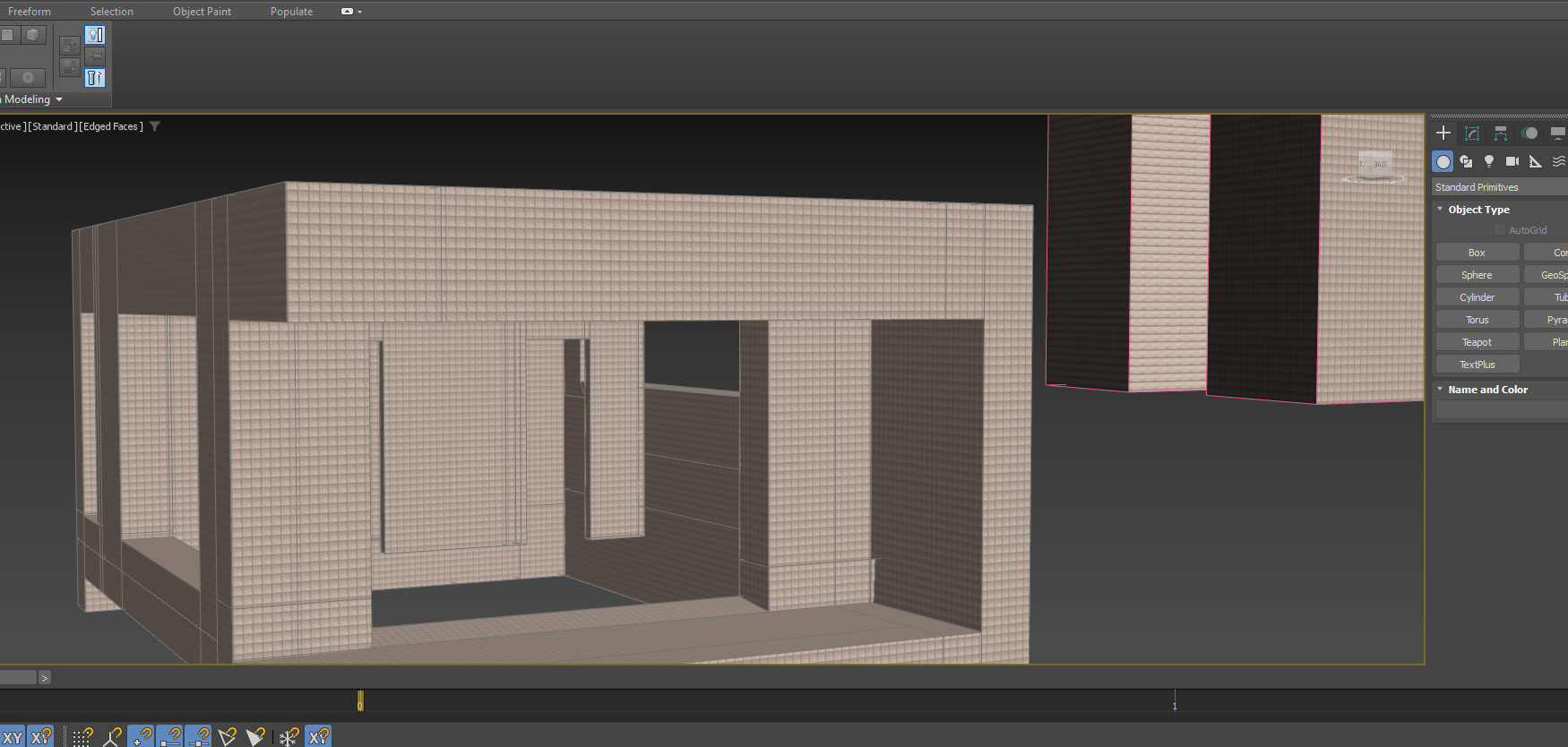

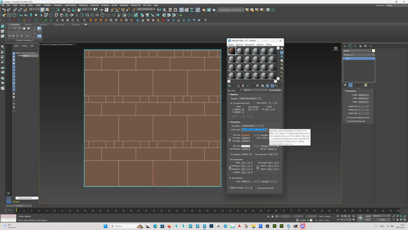

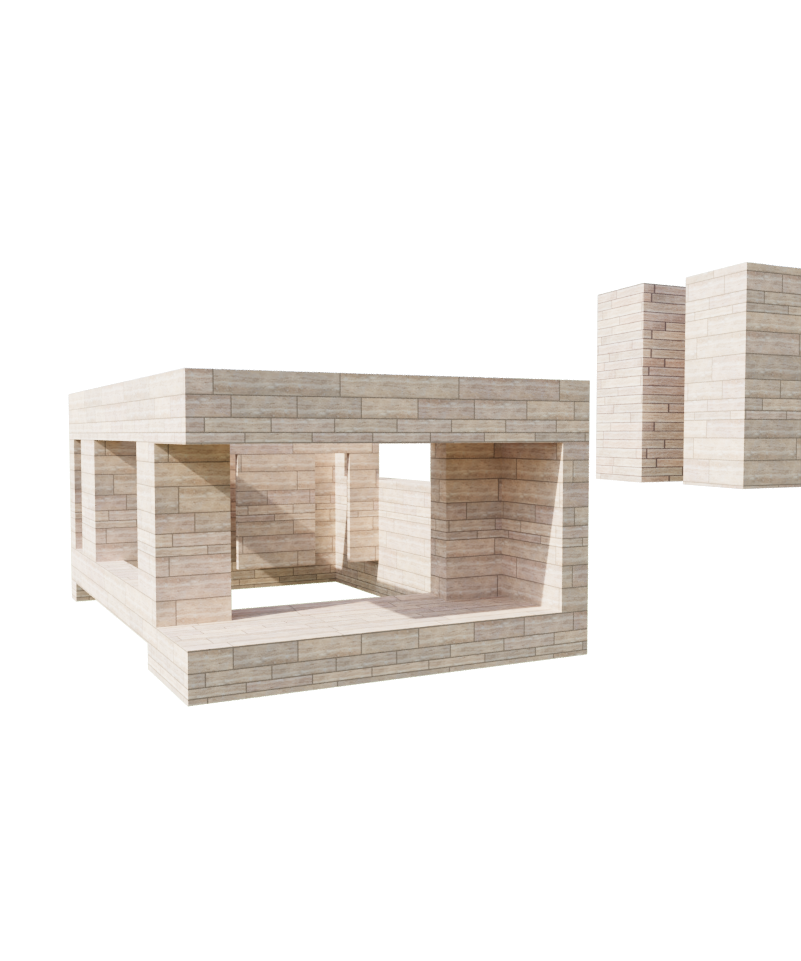

Мне для проекта нужна плитка определенной ширины 1600(от нее и меньше)с индивидуальнйо нарезкой. В Corona Tile я смогла разобраться с нарезкой, но с размерами нет . Там есть кнопка-использовать реальный размер, но когда я ввожу значения ширины и длины плитки , то на болванке мне показывается  огромная плитка не сомаштабная и с некорректной текстурой. Я бросила это занятие и как-то натыкала , что вроде и нарезка в материлах и во вьюпорте нормально показывалась. В сцене проекта же этот материал ведет себя по-другому. Я надеялась , что uvw отредактирую..Но текстура дома  не отображается корректно во вьюпорте и на рендере.Во вьюпорте она отображается маленькими квадратиками и я не могу предугадать ее размер при рендере . Только, если настраивать при интрерактивном рендере...

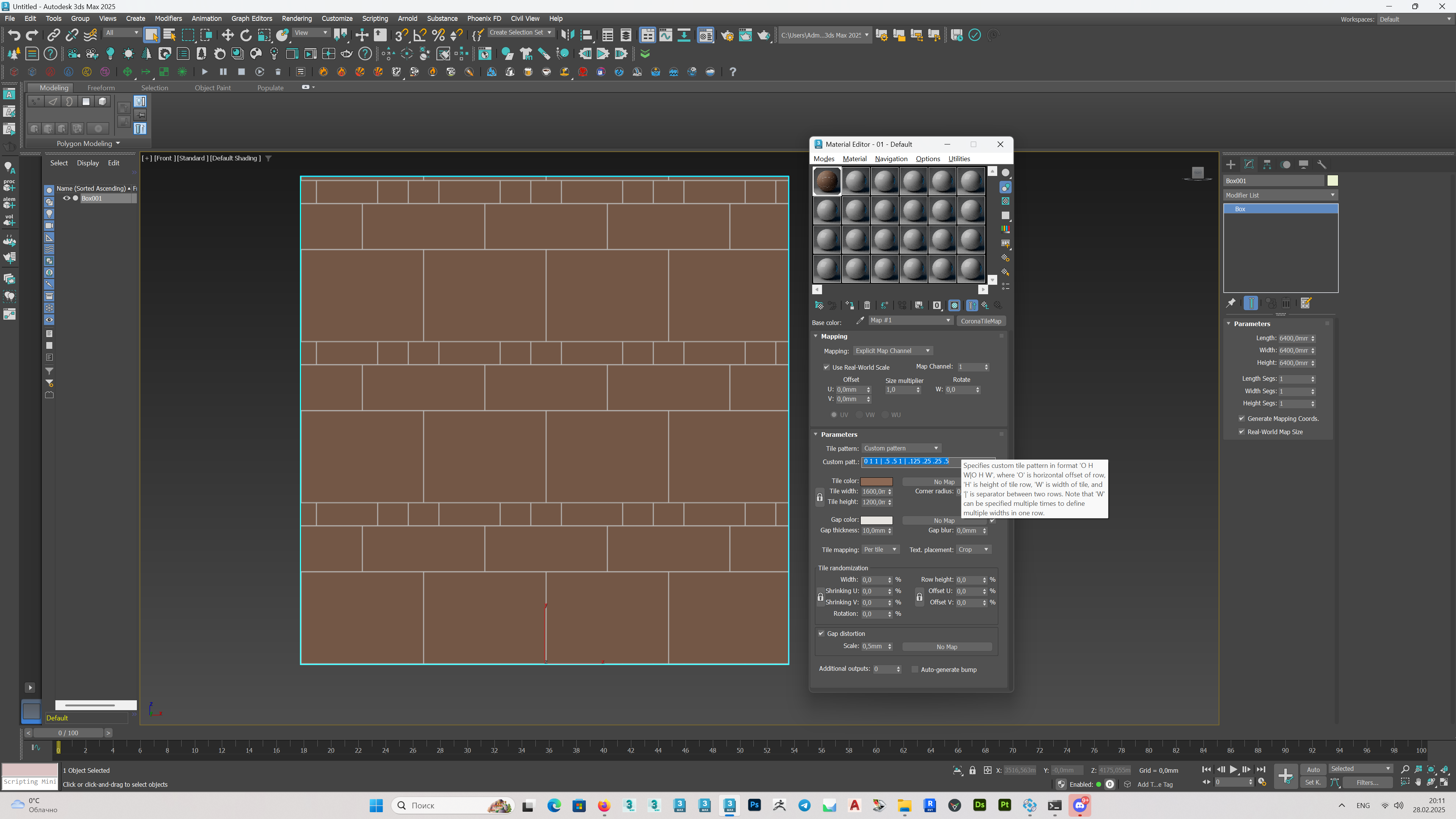

Если использовать в текстуре real world, то на объекте развертки должны быть тоже сначала UVW map: real world, а уже сверху если подогонять надо unwrap.
Нарезку берите или одну из стандартных и прописываете tile width + height, gap thickness
или пишите свою в формате коэффициентов от ранее заданных tile width + height снизу вверх: горизонтальный сдвиг строки, высота строки, паттерн ширин плиток через пробел | также набираете следующий ряд кладки пока не забьете весь паттерн
