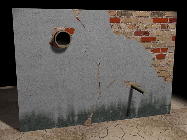

Что делать, если накладываю текстуру, ну допустим, даже векторное изображение, а сверху делаю царапины (из спецальных кистей фотошопа). Это все отображается в 3д макс пиксельно (в рендеринге это чуток лучше)! В общем, как сделать изображение ЧеТКИМ? Чуть что,размер текстур всегда 512 на 512 - по стандарту(выше если поставить - будут плохо отображаться САМИ текстуры) Что делать!? :?: :?: :?:

Не, текстуры я наложил ВЕКТОРНЫМ изображением БЕЗ пикселей и СВЕРХУ - кисточкой прошелся(нанес царапины) ,а царапины в МАКСЕ отображаются ПЛОХО,эээм, ясней?))

Как-то странно звучит. Векторное изображение + кисти фотошопные Оо Попа и палец, разные функции же.
Сохраняете векторное изображение допустим 2000 на 2000, загоняете в фотошоп - наносите царапины кисточкой. Все - у вас готова текстура с обычным разрешением.
Если у вас во вьюпорте плохо отображается - или смиритесь, или в настройках директа/нитроса поменять качество.
Или тупо накидываете текстуру, запекаете - рисуете царапины.
Способов море, главное подумать. Это весело )

есть в 3д студии макс , в меню Customize|preferences|Viewports : возможность настраивать, или менять движок вьюпорта, в настройках присутствуют два чекбокса, один из низ - тот что вас интересует (Download texture size), наз. приблиз. так : Match bitmap size as close as posible. Ставите галку, перезагружаете сцену.(сохранив изменения)

тут может быть несколько причин :
1) низкое качество самих текстур (возможно так экспортится из векторного редактора) попробуйте экспортировать в тифку 300 дпи, что-ли...
2) отсутствие фильтрации текстур и\или сглаживания\сэмплинга при рендере
3) и как я уже писал раньше - настройки вьюпорта (проверте)
4) если используете текстуры с альфа каналом, для нанесения царапин работайте тоько с тифом, и давайте на альфу 8 - бит иначе будут глюки по краям - в виде белых (или не белых), пикселированых контуров.
