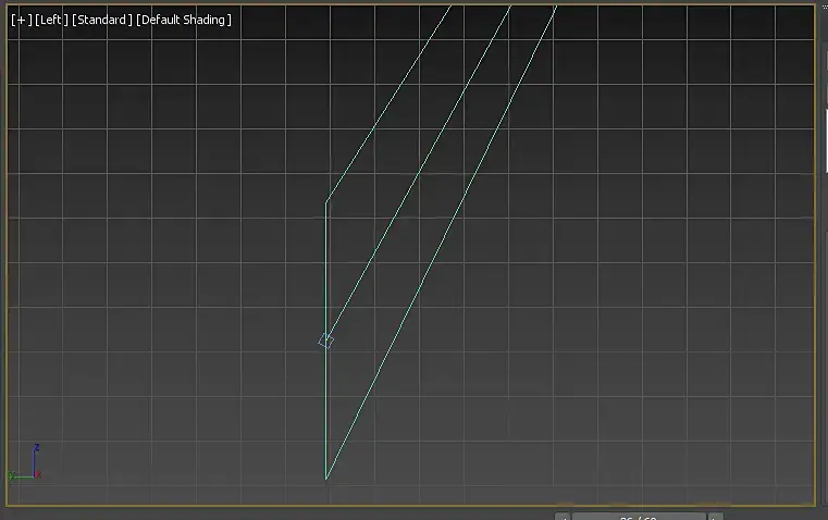

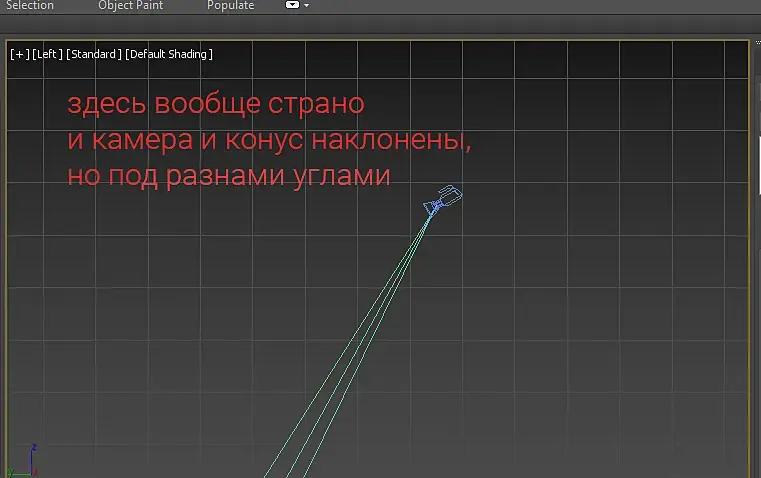

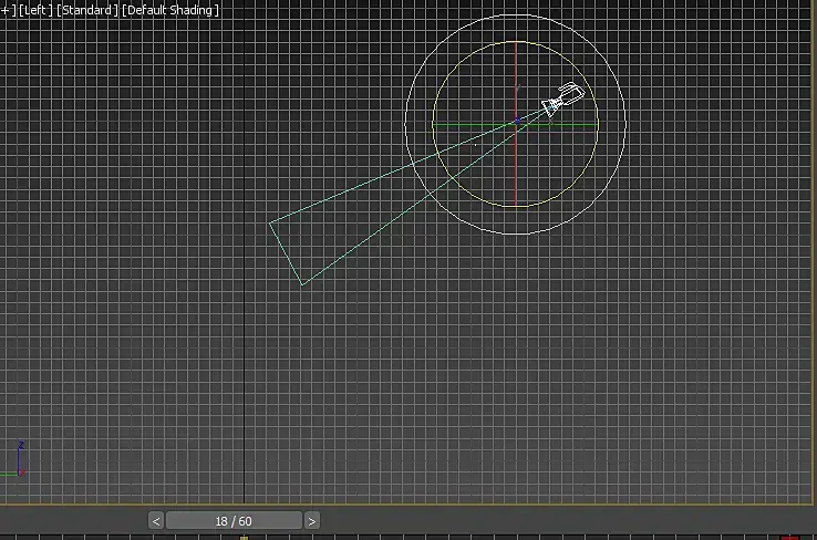

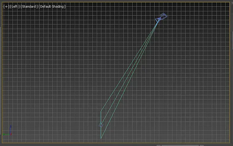

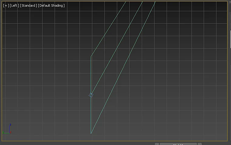

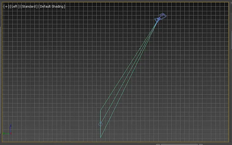

Доброго времени суток! Люди, подскажите пожалуйста. Делаю анимацию камеры ( vrayphysical camera). Камера снимает перед собой потом отдаляется от объектов поднимается вверх и поворачивается вниз снимает объекты внизу. В анимации всего 2 ключевых кадра и два действия — перемещение назад и вверх и поворот ротейтом, чтобы смотрела вниз. Камеру и таргет объединил в группу чтобы поворачивать синхронно. При простановке ключей все как надо, плоскость кадра перпендикулярна оптической оси, конус камеры выглядит нормальным треугольником, только отпускаю ротейт и ее странно искажает причем при возврате в начало анимации она иногда так перекореженая и остается. Никак не пойму отчего это зависит. Подскажите пожалуйста что это???

Если ротейт то таргет отключаем. Либо таргет просто перемещаем без ротейта.
На сайте c 20.03.2019
Сообщений: 26
freys2011 спасибо за отклик, попробовал и без таргета, не получилось, та же история. Но проблема вроде бы решилась. На худой конец решил попробовать шерстить все подряд настройки. В списке key filters было включено all. Отставил анимирование только position и rotate и вроде заработало. Все перпендикулярно, картинка в кадре не искажается)
