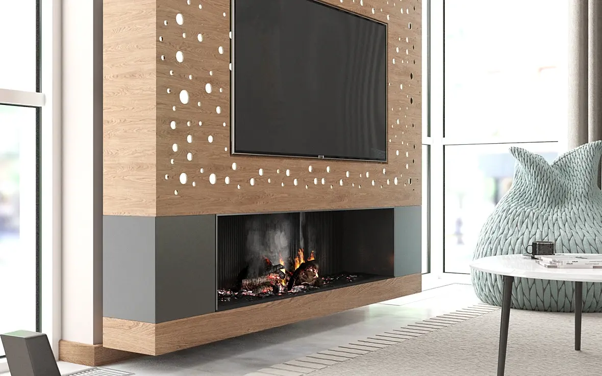

Добрый вечер! Подскажите почему один и тот же материал по разному отображается на разных объектах в одной сцене? На одних материал дерева светлей на других он же темней. Освещение одинаковое. Установлен 2016 Макс и корона.

На сайте c 16.03.2016
Сообщений: 2237
Разное положение объекта относительно источника света. В реале то же самое.

На плинтусе и портале камина применен один материал с одинаковыми настройками uvw map. Плинтус построен с помощью свипа. Пару раз уже такое было на объектах построенных с помощью свипа и лофта.
На сайте c 11.08.2010
Сообщений: 443
Юрмала/СПб
Ну как бы всё правильно выглядит. Это свет, он так работает.
Если только на объектах с помощью свипа созданых проверь группы сглаживания, Положи сверху модификатор Smooth

на всякий случай проверьте нормали полигонов, может где темнее нужно флипнуть

На верхнем и нижнем элементах маппинг разного размера - потому на плинтусе текстура выглядит гораздо крупнее. Я бы объеденил оба элемента в один объект и через UVW Unwrap отмасштабировал развёртку.

В том то и дело что маппинг стоит одинаковый. Я его даже скопипастил на всякий случай. Кроме размера и оттенок портала и плинтуса на рендере еще отличатся. С полигонами и сглаживанием эксперименты результата не дают. Попробою объеденить))
Такая тоже была когда то проблема с карнизом. Тоже свип.
Ставил когда то Берконмэпс. Возможно из за него.

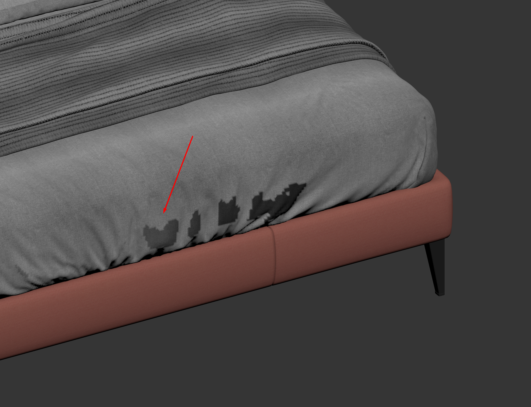

Приветствую, может кто сталкивался с такой проблемой? Материал один, это в принципе один объект, нормали верно стоят, Материал ID так же одинаковые, группа сглаживания на всем объекте одна и та же, никаких фильтров не применено, это ни какой-то другой объект вылазит, просто почему то именно на этих участках такое затемнение....
Сообщений: 4794
Alex-RiD, похоже на артефакты при запекании. накиньте анврап юв выделите полики и проверьте текстуру, если в текстуре дело то в фотошопе исправьте
